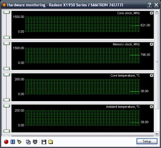

Okey. Nå fant jeg ut at rivatuner funka likevel :blush: . Skal fikle litt med den nå :w00t:
Fikk kjerna på 621 på første forsøk og scora 100 poeng bedre i 3dmark05 allerede(cpu på stock), så nå er det å finpusse kjerna og klokke minnet litt så skal jeg legge ett resultat her.

Puh. Etter utallige omstarter og trikserier viser det seg at overdrive funksjonen i ccc kunne brukes. De andre kunne stille på kjerne, men starks jeg var borti minnefrekvensen døde hele opplegget :hmm:
Fant ut at å la overdrive finne verdiene selv var et must for å få klokka der i det hele tatt.... Endte opp på 621/1594.
Grei klokk det, men null action i 3dmark05 (9306), omtrent det samme som før klokken.
