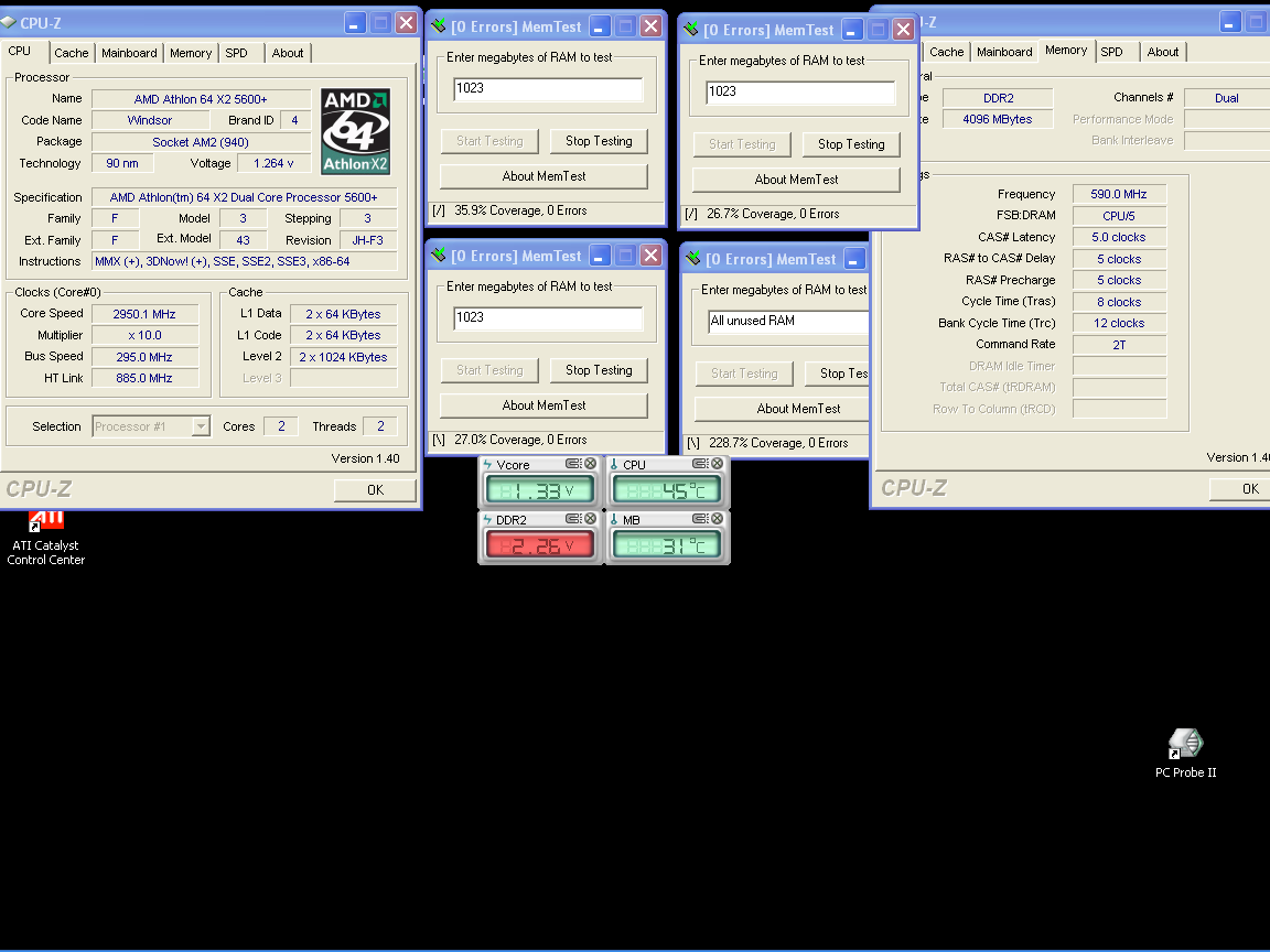

Nå er jeg så smått igang med testing i Windows. Orthos Blend har gått greit, men jeg har funnet ut at det er best å bruke programmer som fokuserer mer på minnet, ettersom jeg fremdeles bare har en stock CPU-kjøler.
Satser på å stabilisere 4x1GB PC5300 Value D9GMH, selv om det er ekstra vanskelig å teste den mengden. Resultatet ser ut til å bli en god del dårligere enn ved testing av en eller to brikker i slengen, og det tar også mye lengre tid å teste, men men. Brikkenes plassering er fremdeles bare tilfeldig.
HCI Memtest ser ut til å gå rimelig greit på 590 MHz, selv om det gjenstår mye før jeg kan være sikker. Spenningen har jeg også måttet skru en god del høyere enn hva jeg hadde tenkt, men faktisk blir maskinen veeeldig ustabil hvis jeg bare øker den med to små hakk. På 2.35 vDIMM var det bare å glemme å boote Windows, og den hang seg opp etter bare noen sekunder i BIOS - gang på gang :hmm:
Her er foreløpige resultater. Jeg har prioritert høy klokkefrekvens og har derfor satt slakke timings og sub-timings, uten å eksperimentere mye med dem.
