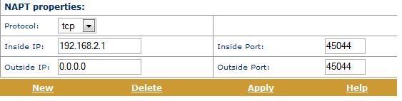

mel Skrevet 21. februar 2007 Forfatter Skrevet 21. februar 2007 (endret) slik ser det ut når jeg har åpnet portene på begge ruterne.. hva mer kan man gjøre ?.. jeg hater å laste ned ting med 10 i speed :/ jeg har ingen brannmur uten om windows brannmur. får fortsatt "Port 45044 does not appear to be open" selv om jeg slår av windows brannmur. Endret 21. februar 2007 av mel
KenBjork Skrevet 21. februar 2007 Skrevet 21. februar 2007 (endret) Tror du åpner til feil ip, uten å være for bastant. Ligner for meg at du åpner nat til routerne din sin ip. typisk router ip det der. Nå har jeg ikke testa vista selv, så jeg kjenner ikke til det osèt der. Men det må jo være mulig å finne ip til pc`n din ett sted. Må jo gi tillatelse via vista sin brannmur også. Endret 21. februar 2007 av KenBjork
mel Skrevet 21. februar 2007 Forfatter Skrevet 21. februar 2007 (endret) Tror du åpner til feil ip, uten å være for bastant. Ligner for meg at du åpner nat til routerne din sin ip. typisk router ip det der.Nå har jeg ikke testa vista selv, så jeg kjenner ikke til det osèt der. Men det må jo være mulig å finne ip til pc`n din ett sted. Må jo gi tillatelse via vista sin brannmur også. 7993575[/snapback] når jeg skriver inn den ipn i d internett feiltet kommer ruter instillnings sia opp.. men hvilken ip skal jeg da bruke =) ? Endret 21. februar 2007 av mel
KenBjork Skrevet 21. februar 2007 Skrevet 21. februar 2007 (endret) når du mener den ip`n.. så tenker du da på 192.168.1.2? Er det den ip du skriver for å logge inn på router? vista eller ei... gå på start ikonet ditt, velg kjør, skriv cmd og enter, skriv ipconfig og enter. Se det ja hvor fikk du den infoen fra på bildet? Prøv å legg inn 192.168.1.169 istedet for 192.168.1.2 du Endret 21. februar 2007 av KenBjork

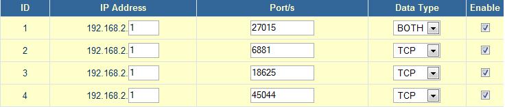

KenBjork Skrevet 22. februar 2007 Skrevet 22. februar 2007 thomson 510i i bridge ja, uten dhcp forhåpentligvis? og lagt inn user ([email protected]) og password (xxxxx) i smc routeren din? og dhcp enablet i smc routeren? da er det bare å åpne ønsket port xxxxx i smc routern, så skal det normalt sett være ok.
mel Skrevet 22. februar 2007 Forfatter Skrevet 22. februar 2007 (endret) thomson 510i i bridge ja, uten dhcp forhåpentligvis?og lagt inn user ([email protected]) og password (xxxxx) i smc routeren din? og dhcp enablet i smc routeren? da er det bare å åpne ønsket port xxxxx i smc routern, så skal det normalt sett være ok. 7997545[/snapback] jada lagt inn bruker og pass i smc routern og dhcp er enablet.. men jeg må skrive inn ip og port når jeg skal åpne porter.. hvilken ip skal jeg bruke? jeg prøvde slik som på bildet med d så ikke ut til å hjelpe noe.. gjorde jeg noe feil ? var d d at jeg la inn 2 iper der eller er d feil ip jeg bruker ? Kanskje d kan være noe annet da ?.. jeg har slått av brannmur i windows også. og har verken antivirus eller brannmur prog =) Nå har jeg også prøvd å ta den testen på mor sin data.. Jeg får samme feil der også. (Port 45044 does not appear to be open) kan ikke være noe innstillninger inne på dataen.. må være noe med den routern. :/ faen asså.. er lei av å laste ned torrents med 10 i speed =) Endret 22. februar 2007 av mel
KenBjork Skrevet 22. februar 2007 Skrevet 22. februar 2007 kan ha mange iper inne og mange porter åpne. så det er ikke noe problem. er nok det at du har feil ip å forwarde port på.. men lenger opp her sier du.: ja, jeg har telenor. er d ipv4 addressa som er 192.168.2.169 ser du har lagt inn ip 192.168.2.69
mel Skrevet 22. februar 2007 Forfatter Skrevet 22. februar 2007 kan ha mange iper inne og mange porter åpne. så det er ikke noe problem.er nok det at du har feil ip å forwarde port på.. men lenger opp her sier du.: ja, jeg har telenor. er d ipv4 addressa som er 192.168.2.169 ser du har lagt inn ip 192.168.2.69 7999644[/snapback] fy faen asså.. d var problemet..jeg får nå : (OK! Port 45044 is open and accepting connections) jeg må bare takke alle for den hjelpa jeg fikk.. nå funker alt perfekt.. jeg putta inn 169 istedefor 69, hiha =) (hadde trykka feil tall)
