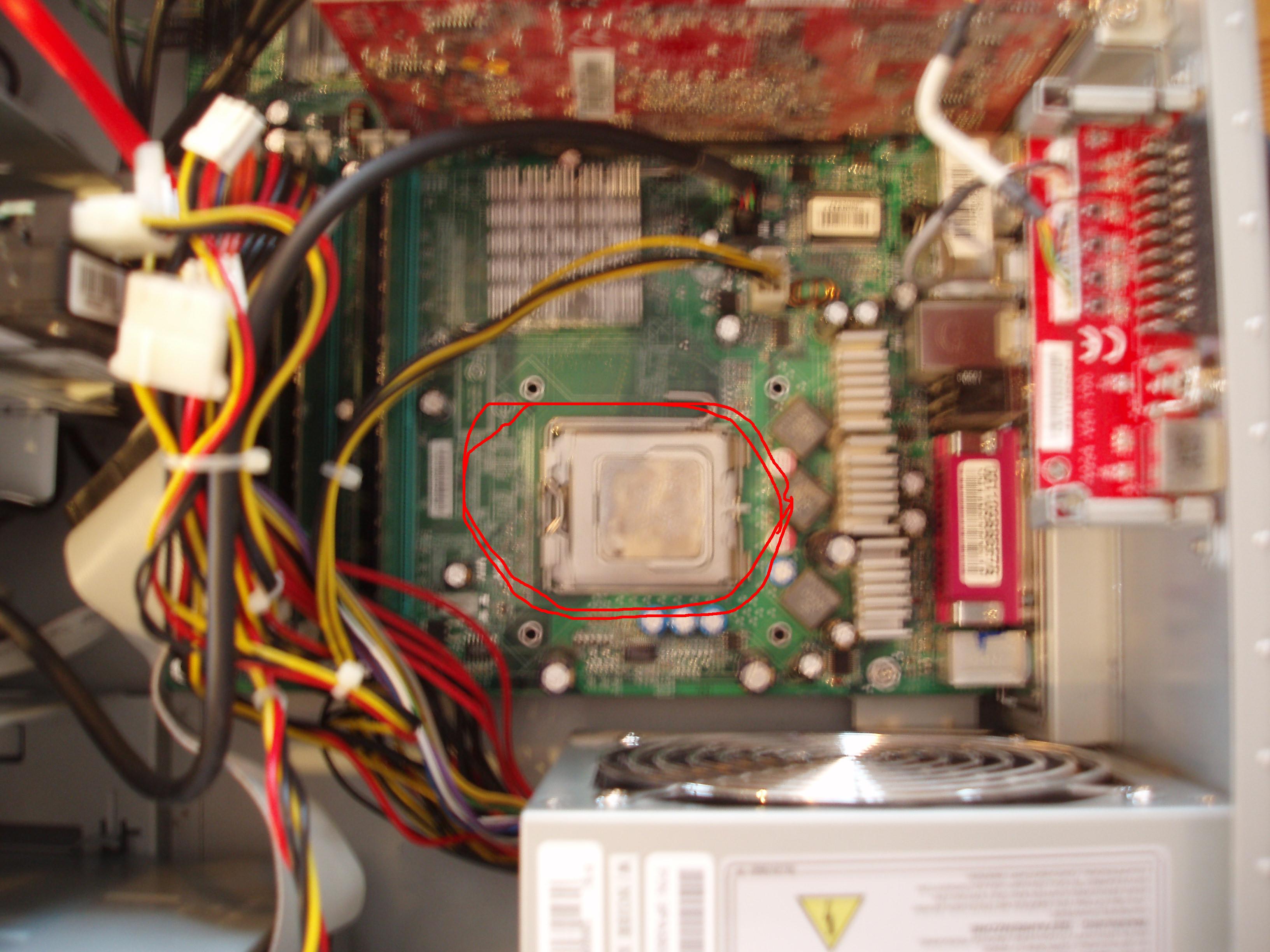

Rex_Rodney Skrevet 21. februar 2007 Forfatter Skrevet 21. februar 2007 (endret) Oki takker... vet ikke om jeg har nyere, ikke så veldig peil Vet ikke om du ser noe av det bilde her jeg, eller vifta er bare i veien (er den gamle vifta) Endret 21. februar 2007 av Rex_Rodney
Rex_Rodney Skrevet 21. februar 2007 Forfatter Skrevet 21. februar 2007 Er en Intel pentium 4 550 3400 mhz (17x20)
SvennAndre Skrevet 21. februar 2007 Skrevet 21. februar 2007 Okei, da har du en sånn nyere med heatspreader (metall som dekker oversiden) som jeg omtalte ovenfor. Da er det bare å kjøre på sånn som jeg skrev. Har du noen spørsmål så bare ta kontakt. MSN finner du på min brukerprofil om du vil ha den.

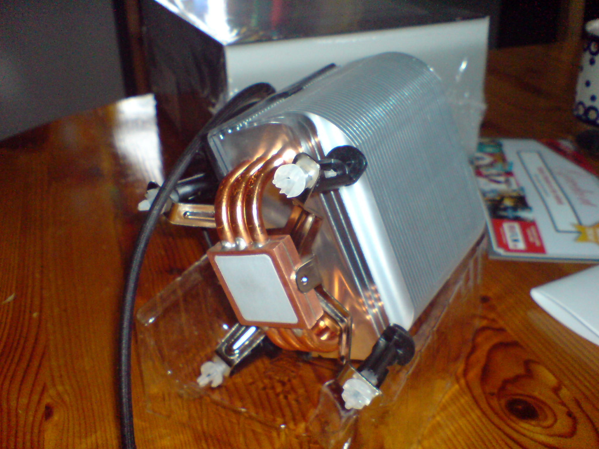

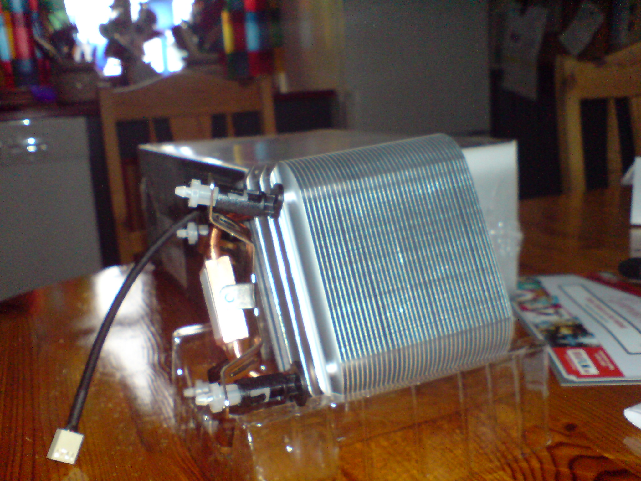

Rex_Rodney Skrevet 23. februar 2007 Forfatter Skrevet 23. februar 2007 (endret) Da fikk jeg kjølern i dag, om det er kjølepasta er et godt spørsmål, er rimelig fersk på omerådet ... Er det det? Endret 23. februar 2007 av Rex_Rodney
SvennAndre Skrevet 23. februar 2007 Skrevet 23. februar 2007 Ikke godt å si fra bildene. Den kan være det eller det kan være vanlig plastikk som er lagt over for å forhindre oppskraping på kobberet. jeg snakker om den hvite firkanten på kobberet, nederst. Prøv å pirk litt i kanten, om det er ei guffe så er det pasta. Om du får løfta av hele greia sammenhengende, så skal det bort.
Rex_Rodney Skrevet 23. februar 2007 Forfatter Skrevet 23. februar 2007 Ikke godt å si fra bildene. Den kan være det eller det kan være vanlig plastikk som er lagt over for å forhindre oppskraping på kobberet. jeg snakker om den hvite firkanten på kobberet, nederst. Prøv å pirk litt i kanten, om det er ei guffe så er det pasta. Om du får løfta av hele greia sammenhengende, så skal det bort. 8007430[/snapback] Jepp var det, men nå får jeg ikke av de klipsene som sitter på den gamle og får ikke løs den, har prøvd og vri og løfte dem opp , men sitter som støpt... Noen tips??

Rex_Rodney Skrevet 23. februar 2007 Forfatter Skrevet 23. februar 2007 (endret) Takker for svar... Hovedkortet ja, det er den som kjølern sitter i? mye jobb? Edit : En på et medion forum mente hovedkortet ikke behøvde og fjernes Endret 23. februar 2007 av Rex_Rodney
-Shark- Skrevet 23. februar 2007 Skrevet 23. februar 2007 Takker for svar... Hovedkortet ja, det er den som kjølern sitter i? mye jobb? Edit : En på et medion forum mente hovedkortet ikke behøvde og fjernes 8007743[/snapback] les bruksanvisninga for kjøleren. Vill nok stå noe der ja. Selv trengte jeg IKKE fjerne HK mitt for å montere en arctic cooling pro cpu vifte.
Rex_Rodney Skrevet 23. februar 2007 Forfatter Skrevet 23. februar 2007 (endret) Takker for svar... Hovedkortet ja, det er den som kjølern sitter i? mye jobb? Edit : En på et medion forum mente hovedkortet ikke behøvde og fjernes 8007743[/snapback] les bruksanvisninga for kjøleren. Vill nok stå noe der ja. Selv trengte jeg IKKE fjerne HK mitt for å montere en arctic cooling pro cpu vifte. 8008134[/snapback] Fikk den ut nå uten og ta av hovedkortet, kan jeg vaske der med rødsprit? Kun den ringet rundt jeg skal vaske ren? Endret 23. februar 2007 av Rex_Rodney
SvennAndre Skrevet 23. februar 2007 Skrevet 23. februar 2007 Ah du er en mester til å ta klare og fiiine bilder Men ja, det ser sånn ut. Ta den ut først, og rengjør den fri for gammel kjølepasta. Så har du på ny som jeg forklarte på toppen og setter på den nye. Det er ikke vanskelig, bare man får prøvd litt.
