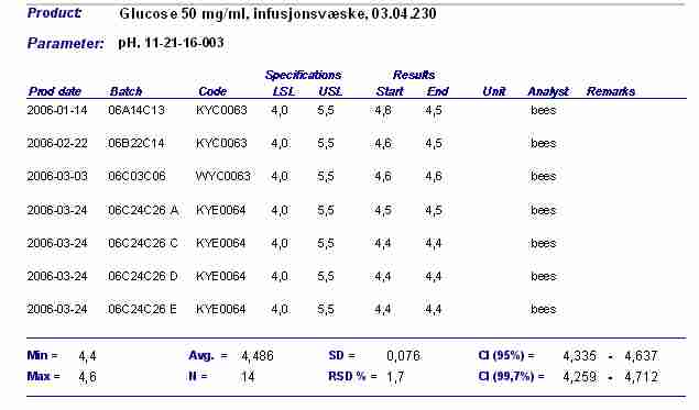

Systemet skal registrer analyse dataer på forskjelige tidspunkt i processen. RS - startsverdien og RF - Slutt verdien. Vi tar analyser i starten og slutten av en prosess. Derfor har jeg to kolonner.
Så lager jeg en rapport som henter frem disse verdiene og så skal jeg regne ut min, max og stdev fra disse verdiene i rapporten. Som en footer i Access.
Detter er SQL spørringen (litt modifisert):
strNewRecord = "SELECT Batch, Mix, Testspec, ID, Parameter, Method, Sequence, RS, RF, Kode, LSL, USL, Unit, Analyst, Initial, Checked, Regdate, Proddate, Veridate, Remarks FROM tblRegistration WHERE Testspec = '" & SelectionSpec & "' and Parameter = '" & SelectionParameter & "' and (Proddate >= '" & PeriodFrom & "' and Proddate <= '" & PeriodTo & "')"
Begrensningene kommer fra et skjema i Access.
Dette gir denne rapporten. La med et utsnitt av rapporten.
Min er løst slik: =IIf(Min([RS])<Min([RF]);Min([RS]);Min([RF]))
Max er løst slik: =IIf(Max([RS])>Max([RF]);Max([RS]);Max([RF]))
Avg: =(Sum([RS])+Sum([RF]))/[N] (N er antall verdier av RF + RS)
SD: =StDev([RF])

For de som lurer på hvordan jeg gjorde det.
Jeg lagde 2 skjulte felter i datalj området.
Felt 1: =([RF]-[AvgAll])^2 (Navn: AvvikRF)
Felt 2: =([RS]-[AvgAll])^2 (Navn: AvvikRS)
Tok også og la på egenskapen Runing Sum : Over group
I footeren (der statistiken ligger):
Lagde jeg et felt og la in formelen: =(([AvvikRF]+[AvvikRS])/([NAll]-1))^0,5
NAll er antall verdier av RS + antall verdier av RF
^0,5 skal være roten av
Håper det var forståelig. Hvis man sjekker formelen så håper jeg det stemmer.
