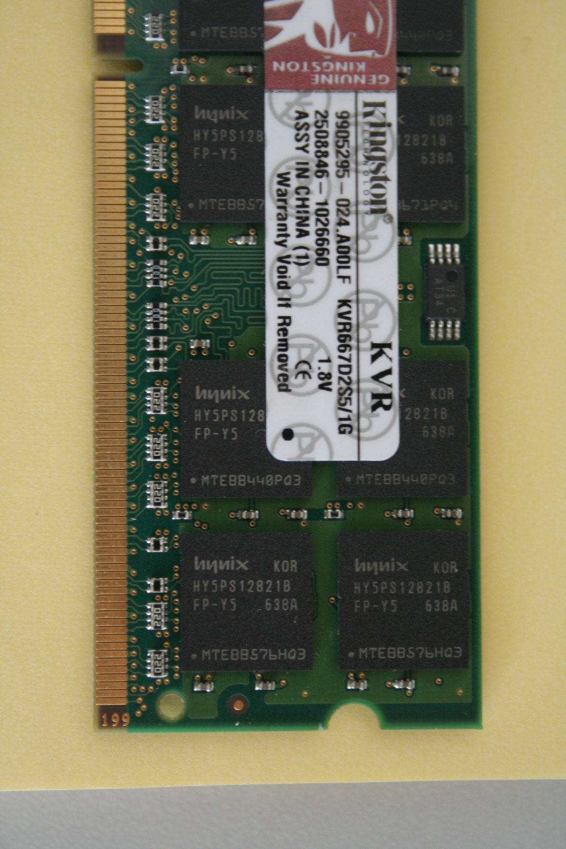

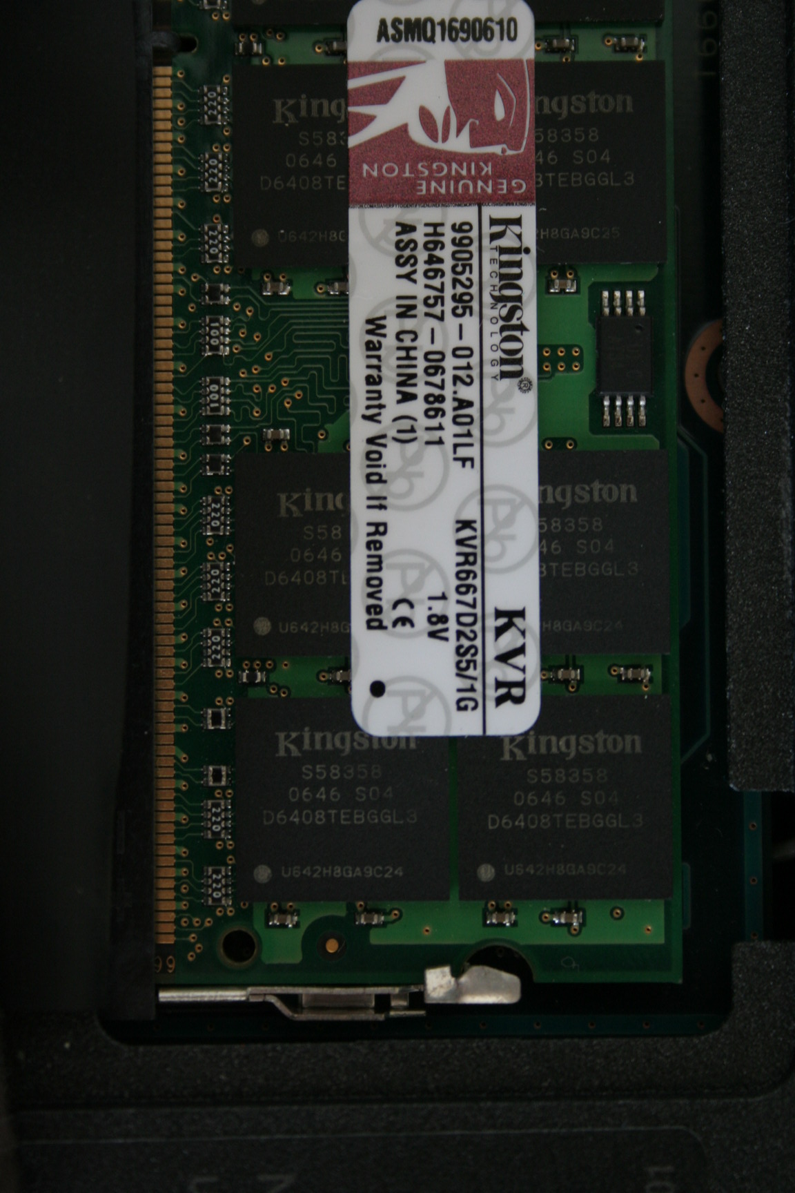

Hva står det på selve rammen på de sorte brikkene?
Ta et bilde av det hvis du har mulighet..
7975155[/snapback]
Selv om brikkene ser litt ulike ut, er begge ekte. Ser ut som den ene brikka er produsert i Korea, mens den andre er laget i Kina.
KOR
HY5PS12821B
FP-Y5 638A
*MTE88576H03
S58358
0646 S04
D6408TEBGGL3
U642H8GA9C24

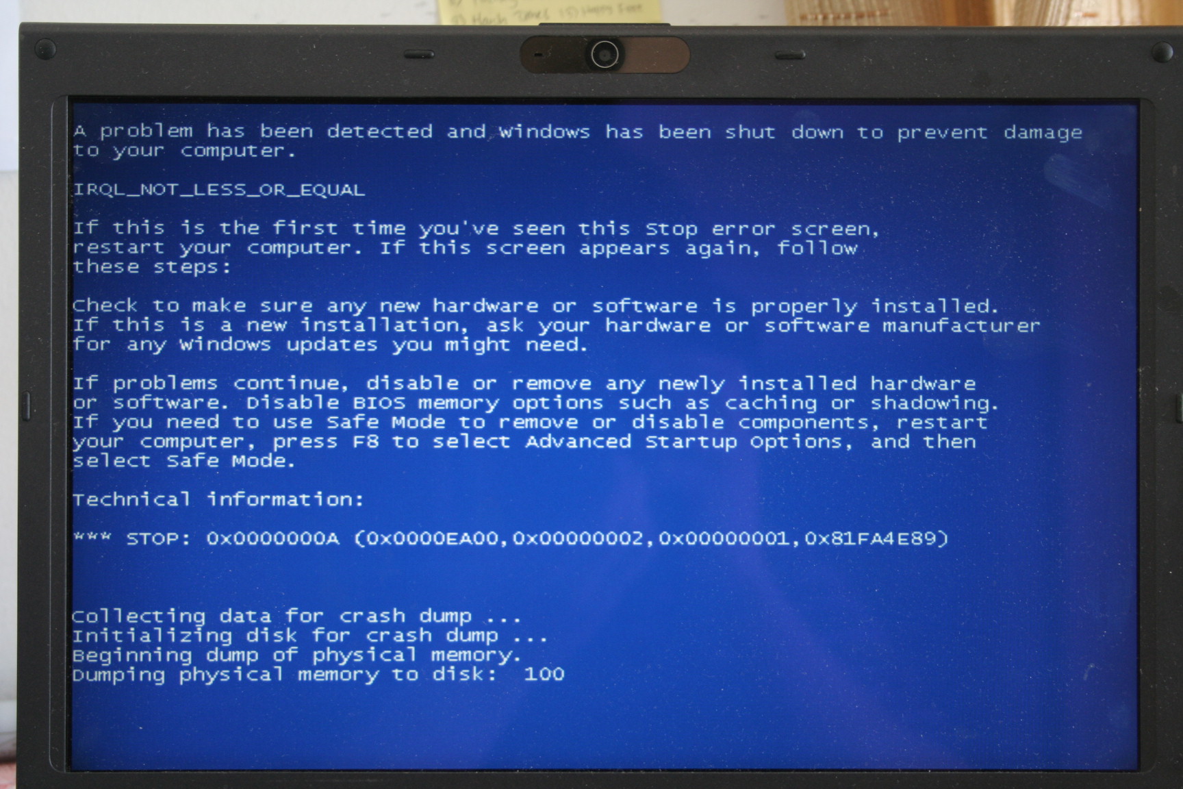

Legger ved et bilde av hvordan skjermen min ser ut når den er blå, hvis det kan gi noen en ide om hva som kan være galt. Kan vel også si at maskinen like godt kan finne på å låse seg uten at det kommer noen blåskjerm.
Har selvfølgelig også enda en gang tatt kontakt med Kingston, men siden gutta på kontoret der har tatt seg fri til godt ut i neste uke, og jeg kunne tenke meg en stabil pc i dag, håper jeg at noen på dette forumet kan gi meg et tips eller to.
