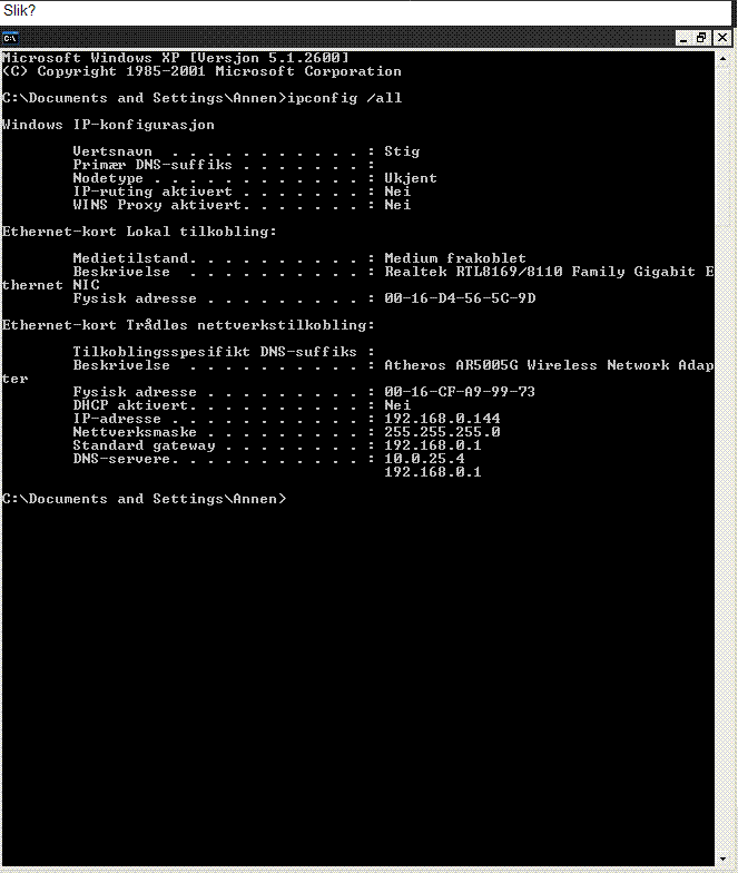

Gjest Slettet-yzDjfSSl Skrevet 27. februar 2007 Skrevet 27. februar 2007 Er ganske sikker på det ja.. Legger ut screenshots snart, er opptatt akkurat nå. Mener du 192.168.0.144, eller den "interne ip'n" (192.168.0.1) ?
KenBjork Skrevet 27. februar 2007 Skrevet 27. februar 2007 gå i cmd og skriv ipconfig og enter og post resultat her.
KenBjork Skrevet 27. februar 2007 Skrevet 27. februar 2007 (endret) glemte å si at du skulle disable dhcp når du, når du skulle bridge modemet ditt.. Stusser på dns`n din, vet du om du disablet den når du bridget modemet? Og om du har forwardet port xxxxx til ip 192.168.0.144 så er det riktig gjort Endret 27. februar 2007 av KenBjork
