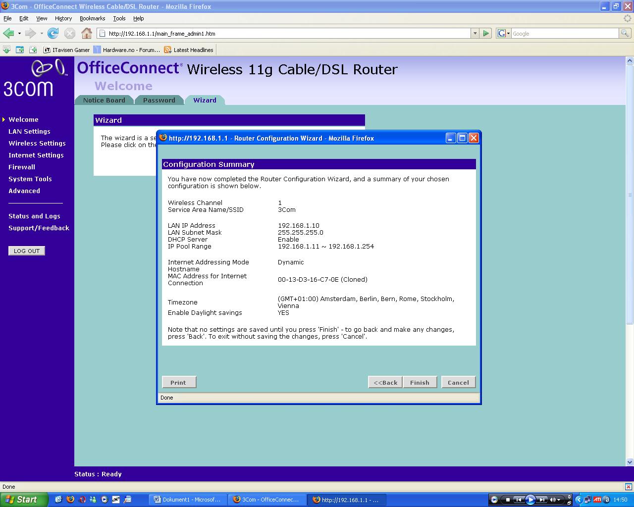

Anders Voldsund Skrevet 2. mars 2007 Forfatter Skrevet 2. mars 2007 (endret) Då fekk eg til det ja. Du kan no sjå bilete, om det er rett konfigurert no. Det er rart når eg har eit problem med dataen, o.l, så skriv eg på forumet, og etterpå er det som ein guide. Alt inn med teskei. No verka viss den trådlause internetten ja. Men eg må fortsatt få den nye ZyXELrouteren til å fungere, sidan den gamle ikkje er så god. A.V:) Endret 2. mars 2007 av Anders Voldsund
trn100 Skrevet 2. mars 2007 Skrevet 2. mars 2007 (endret) Har lest i gjennom tråden men kan ikke se at du har sagt noe om hvilken leverandør du har? Siden du har resatt den nye Zyxel boksen må det settes en del parametere for å få den til å virke igjen. Koble opp den gamle Zyxel boksen mot en PC og sjekk ev. alle innstillinger (skriv opp) og sett opp den nye tilsvarende. Dersom modemene er like, kanskje du kan lagre oppsettet fra den som virker og laste oppsettet tilbake til den nye boksen?! Edit: Om du får opp den nye Zyxel routeren slik at Internett funker bare med den, bør du uansett etterpå gå tilbake til 3Com'en og sette denne opp i samme IP range FØR du kobler boksene sammen. Siden begge boksene også har routerfunksjonalitet bør du samtidig slå av DHCP i en av dem. Edit 2: Nærmere sjekk viser at begge boksene er satt opp som DHCP servere og deler ut IP adresser i overlappende range. Dette bør du i allefall endre på for ikke å få konflikter. Videre viser det siste bildet at 3Com'ens IP er 192.168.1.10 som forsåvidt er OK, men går ut i fra at snapshotet er fra før du lagret oppsettet da headeren i bildet sier at du er logget på 192.168.1.1 ? Zyxelen og 3Com'en blir vanskelig å håndtere om begge har samme IP... Endret 2. mars 2007 av trn100
