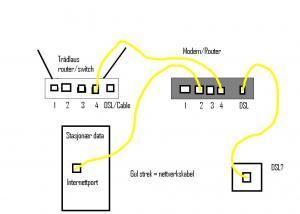

Eg har 3MB/s breiband frå Tussa. Sjå bilete
Er kommandolinja, den "Kjør"?
Routeren er ein ZyXEL P-660H-T3.
Og switchen er ein 3Com OfficeConnect Wireless 11g Cable/DSL router, modellnummer WL-527.

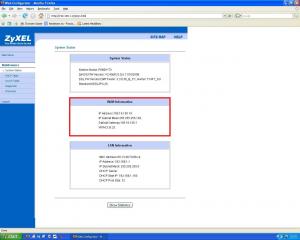

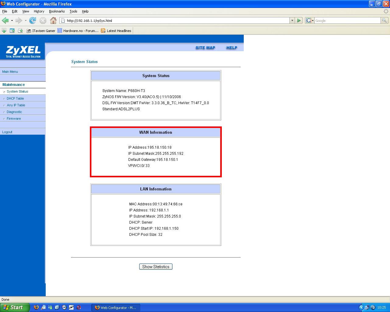

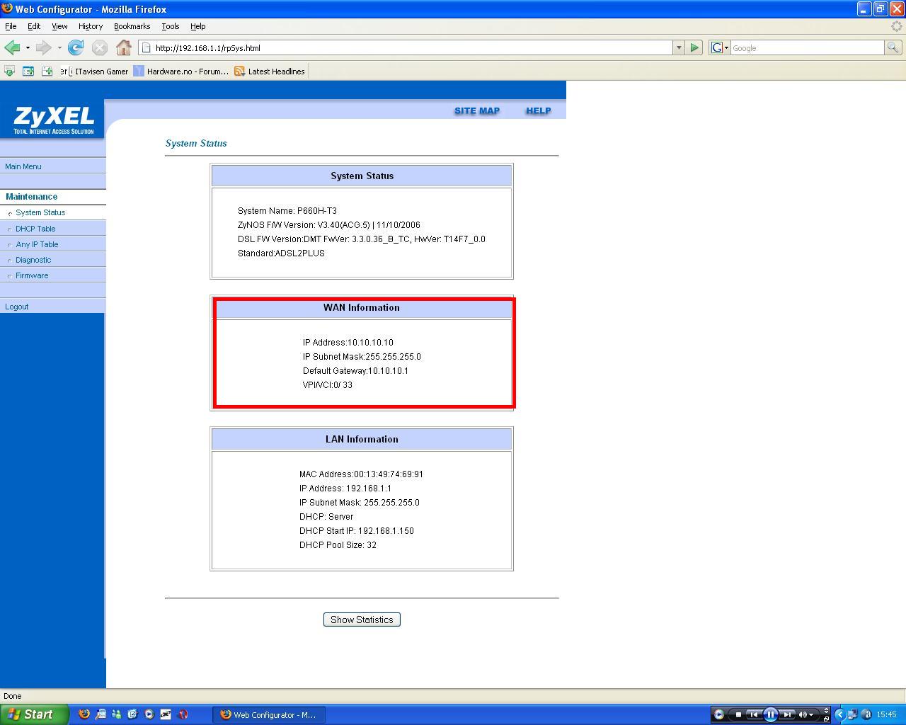

Eg har 2 ZyXEL routerar i huset no. No brukar eg den gamle, den andre er 1 mnd nyare, same modell. Før virka ikkje den nye routeren heilt bra saman med den trådlause routeren, så eg tok den tilbake til fabrikkinnstilligane. Då fungerte ikkje internettet i det heile tatt. No er tala heilt like alle plassar på begge routerane på 192.168.1.1 sida. Den trådlause fungerar heller ikkje.

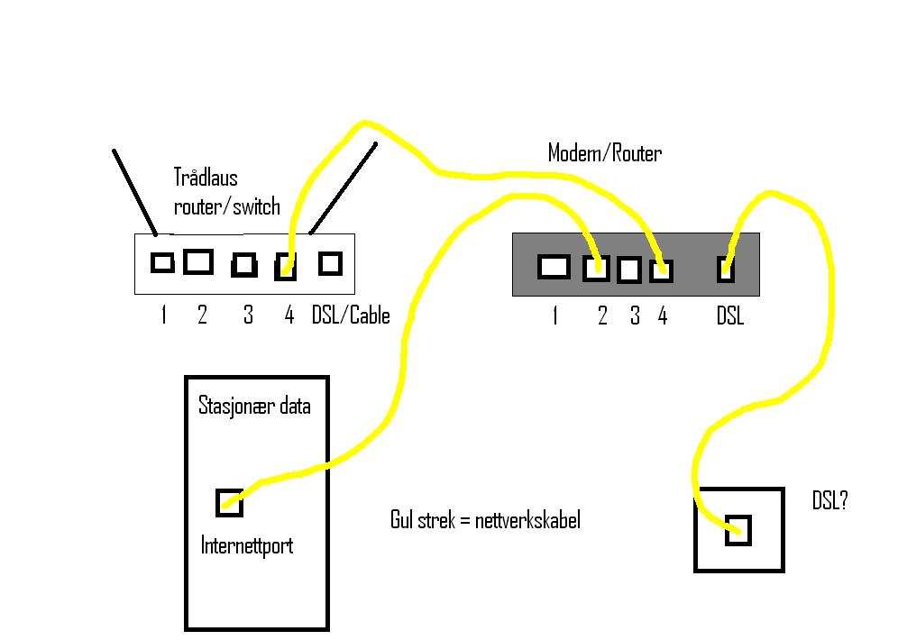

Oppsettet mitt:

Jeg går itfra at du har en laptop e.l. som ikke kommer på nett pr d.d. også?
Prøv å flytte kabelen som går ifra zyxel boksen til 3com over på DSL/Cable porten samt at du kobler den stasjonære til via 3com boksen (er sikkert lurt å starte alt utstyret på nytt også). Dette er utgangspunktet en dårlig løsning - men da er vi ihvertfall et steg på veien.
Fungerer dette er det enkleste trolig å skru av DHCP på 3com boksen, forandre IP adressen på denne til f.eks. 192.168.1.10 e.l. og koble kabelen ifra Zyxel boksen tilbake der den står nå.
Nå har jeg ikke noe som helst kjennskap til din ISP, men har du prøvd å ta bort Zyxel boksen og koble linja rett på 3com routeren?

Ja og det har selvsagt sammenheng med det du vil endre på i bildene. Av en eller annen grunn (trolig en feil innstilling, men kan også være bug i firmware eller hardware feil) så får ikke den ene opprettet en forbindelse mot internett. Når dette er løst tallene i WAN feltet løse seg av seg selv (dette er instillinger du får ifra ISP`en din og skal ikke endres manuellt i utgangspunktet). Foreslår at du i første omgang lar den ikke fungerende Zyxel boksen og legger på hylla til vi har løst de andre problemene.

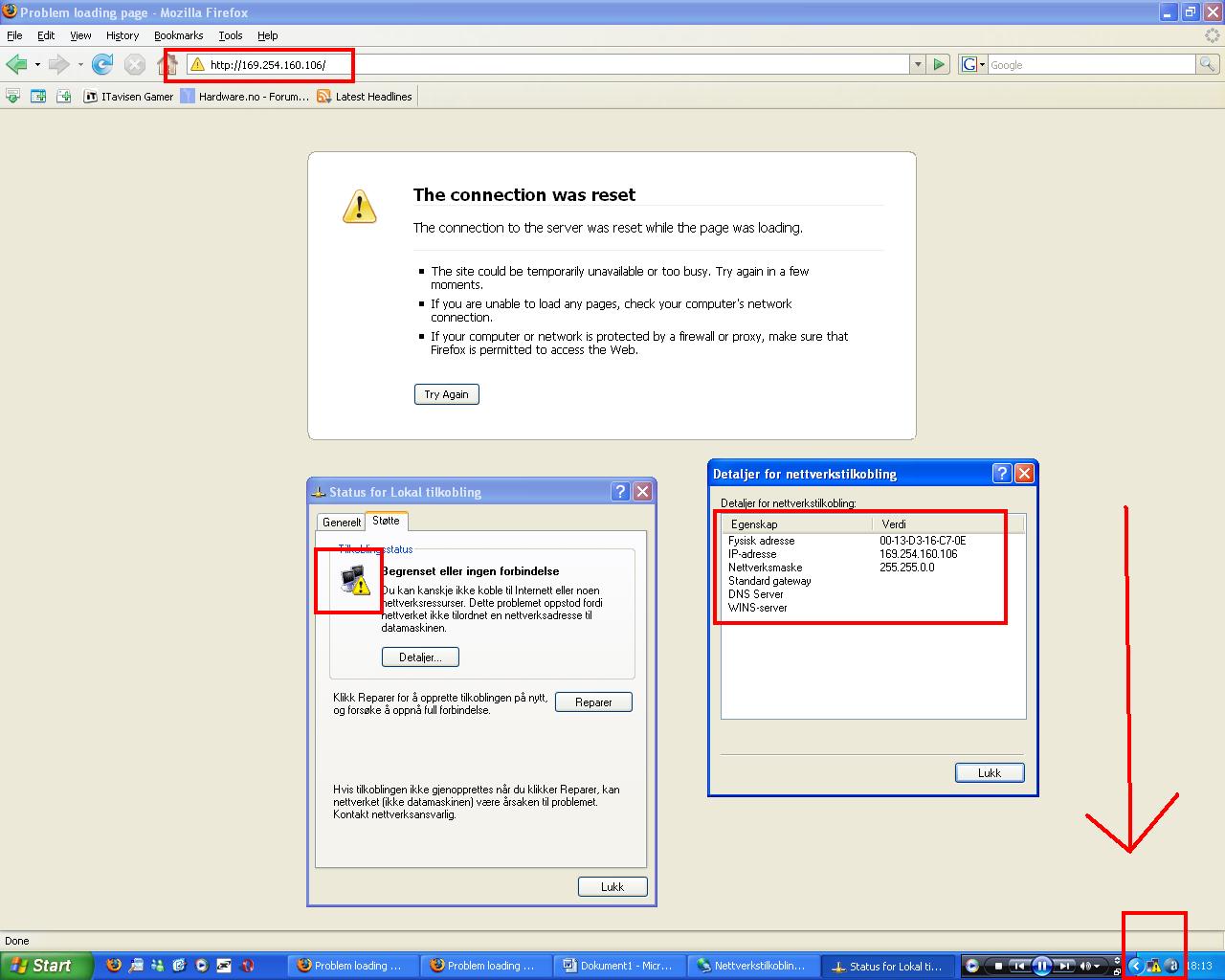

Så testar eg med berre den trådlause routeren aleine:
Automatisk konfigurasjon av IP-adresse: 169.254.160.106
Nettverksmaske: 255.255.0.0
Der virka det dårleg.

No fungerar det ikkje lenger den testen, sidan den mest sannsynleg er avhengig av det trådlause, er ikkje det så rart, sidan det trådlause er heilt crappy. No kjem eg meg ikkje inn på den konfigureringssida til den trådlause routeren heller.
Og alt som har blitt konfigurert på routeren og den trådlause er det eg som har gjort, sidan det er eg i huset som kan mest om data.
Eg frå ikkje internett frå den nye routeren enda. Den trådlause routeren fungerar veldig dårleg no, går det ann å ta den tilbake til fabrikkinnstillingane utan å måtte gå inn på konfigureringssida? Det er ingen resetknapp på den trådlause routeren.

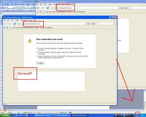

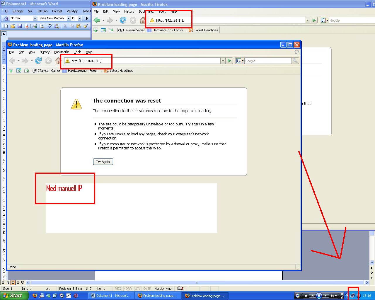

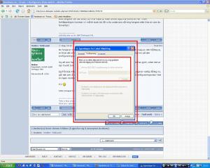

Vel, kanskje eg brukte feil ord da. 2 bilete som viser det eg prøvde å forklare. :p
Med automatisk IP.
Med manuell IP.
Kjem meg ikkje inn på konfigureringssida for 3Comen med eller utan manuell IP.
A.V :)
Endret av Anders Voldsund
Du har jo en IP konflikt her, liten tvil om det.
Resett/nullstill 3com'en og koble til en PC via kabel. PC'en skal være satt opp til å motta IP automatisk. Deretter kan du logge deg på IP adressen som står i manualen til 3Comen og konfigurere denne.
