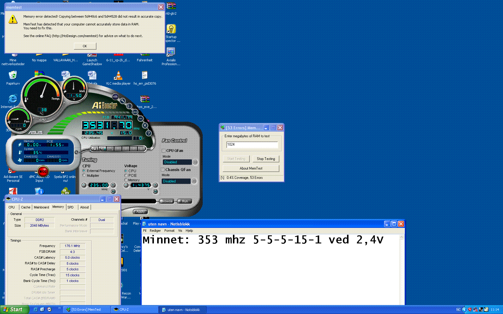

Jeg ville ikke ha tolket den meldingen så veldig bokstavelig - det er bare en måte å rapportere om stabilitetsproblemer på. Det var forøvrig ingen overraskelse at HCI Memtest avslørte feil, men 53 feil etter 0,4 prosent gjennomgang er ikke lite.
Men minnet ditt kjører jo på ekstremt lav klokkefrekvens nå, og med spenning og timings som er fullstendig overkill. Faktisk tror jeg at den høye spenningen kan være kilden til stabilitetsproblemene, fordi den ikke er tilpasset den lave klokkefrekvensen.
En annen ting: Når du skal teste 2 GB RAM med HCI Memtest, er du nødt til å kjøre to instanser samtidig. Dette får du forklart av programmet når du prøver å teste all tilgjengelig RAM, og du har mer enn 1 GB.
Altså, eg prøvde meg framover. Først så satt eg minnet til 750 mhz ved same timings og 2,2V, men memtest feila ved berre å teste 1 gb med minnet.
Så gjekk eg lavare på minne frekvensen og same skjedde... Til slutt enda eg på 353 mhz, og det same skjedde atter ein gong.
Så tok eg opp minnet spennningen, og likavel går ikkje dette. Så eg veit ikkje kva eg skal gjere...
Eg prøvde å starte x3 memtest og lot kvar eksemplar teste 500 mb. Men etterat eg starta den tredje dukka feila opp umiddelbar...
Er det minnet mitt eller hovedkortet mitt som er defekt?
