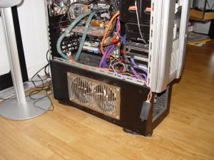

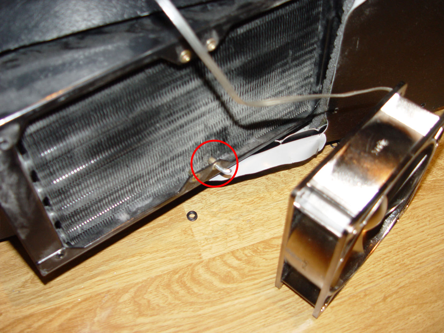

Ludogamer Skrevet 14. juni 2007 Forfatter Skrevet 14. juni 2007 (endret) Ja, da var det på tide å starte med å sette alt inn i Cuben! Begynte med det i dag, da jeg ikke hadde særlig mye å gjøre, grunnet sykdom Har vært fester og liv hver dag siden eksamen var ferdig, så kanskje greit med en liten hvilepause Men! Murphy's lov gjelder alltid den ( "If something can go wrong, it will" ) Dette var så langt jeg kom hvertfall da... Her er det gamle kabinettet mitt, med "kjelleren" som jeg bygde på i fjord, for å få plass til vannavkjølinga.. + at den så veldig kul ut da Det jeg skulle gjøre først var å ta ut radiatoren for å sjekke om shrouden jeg hadde kjøpt passa. Men det var lettere sagt en gjort! Husket at det var et helve**es slit å få den radiatoren med vifter og sånt på plass, men kunne ikke tenke meg at det var like mye slit å få den ut igjen Det var en av skruene som ikke ville ut.. Kunne bare skru og skru uten at det skjedde noe Så til slutt måtte jeg ta en tang og klippe den av. Da fant jeg ut at gjengene den satt i på radiatoren var ødelagt Og den skruen vil ikke ut! Så nå må jeg skaffe meg en ny radiator også.. Skal få bestilt en så fort som mulig. Så frem til da må jeg nok skuffe dere igjen med lite arbeid Men den som venter på noe godt venter ikke forgjeves, er det ikke det man sier Endret 17. juni 2007 av Ludogamer

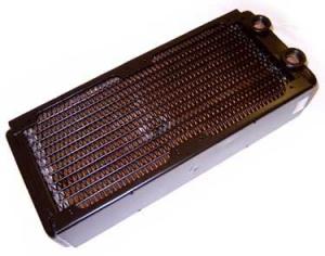

Ludogamer Skrevet 14. juni 2007 Forfatter Skrevet 14. juni 2007 Da er det bestilt en ny radiator ThermoChill PA120.2 Kommentarer
Ludogamer Skrevet 22. juni 2007 Forfatter Skrevet 22. juni 2007 Da har den nye radiatoren kommet Problemet nå er bare å finne en måte å feste de radiatorbrakettene til cuben Er det noen her som har festet en radiator i fronten på en Cube før? De glideskruene er jo alt for små til å kunne passe på brakettene, og de skruene som fulgte med kan jo bare brukes på den ene siden.. Den siden inn mot hovedkortbrettet er jo umulig å komme til.. Får ikke fortsatt noe særlig mye uten at jeg får den til å passe Så om det er noen der som vet hvordan man kan feste de brakettene, please skriv det i kommentarer

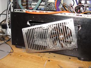

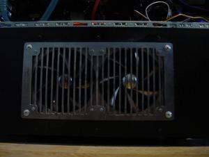

Ludogamer Skrevet 22. juni 2007 Forfatter Skrevet 22. juni 2007 Da er radiatorbrakettene festet Det tok stort sett hele kvelden å få det til.. makan til knot Eneste jeg skulle ønske var anderledes, var at den radiatorgrillen jeg har i fronten var litt bredere, så den dekket hele 5.12"-hullet. Drømmen hadde jo vært å kunne kutte ut en egen grill med en laserkutter Er ikke noen som kunne gitt meg tilgang til det a? hehe Kommentarer

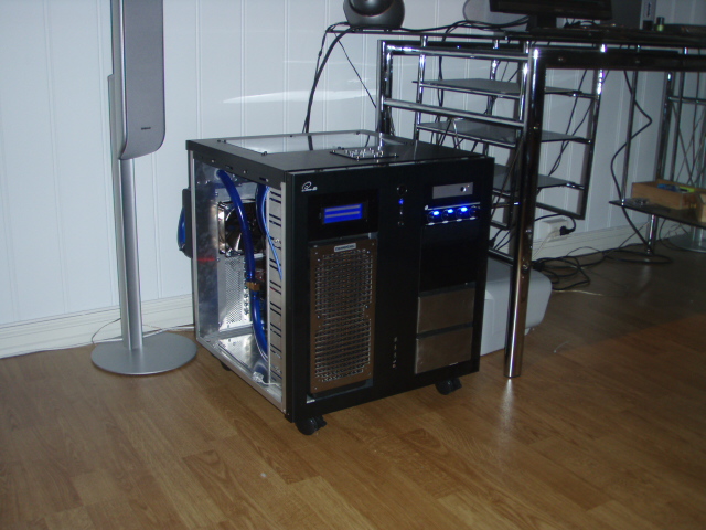

Ludogamer Skrevet 27. juni 2007 Forfatter Skrevet 27. juni 2007 Sånn vil utseende på Cuben foran bli Kommentarer
