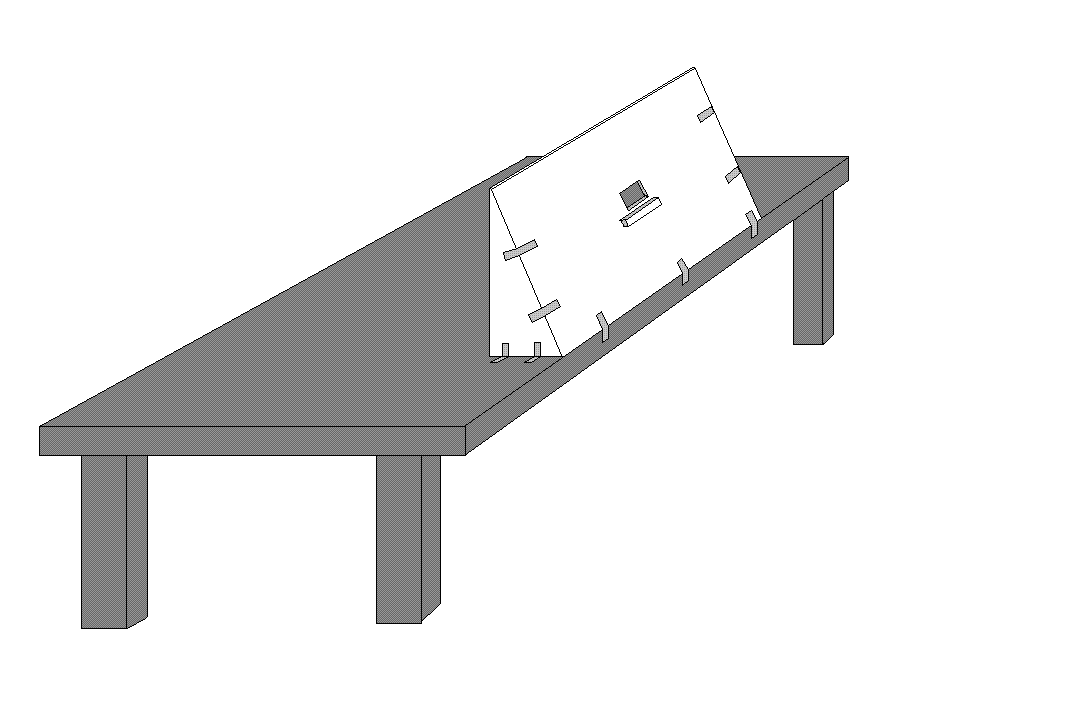

perottol Skrevet 12. februar 2007 Forfatter Skrevet 12. februar 2007 Tja, ikke så mye å si, men laget meg ei plate som vist på figuren. Klippet og limte i papp, også laget jeg ei "hylle" til å sette lysbildene på. På baksiden tapet jeg fast ei hvitt ark for å få litt softere lys. Dette arket bør stå ca midt mellom lyskilden og lysbildet, og avstand mellom lysbilde og lyskilde ca 30 cm. Bruk det kraftigste lyset du har, jeg brukte ei 40W lyspære. Skulle hatt kraftigere, lukkertiden ble 1,5 sek. - Sett kameraet på et kraftig stativ. - Makrolinse (helst ikke vidvinkel, liten tele er fint). - Ta hvitbalanse på før du setter i lysbilde. - Manuell fokus og liten blenderåpning (8-11). - Eksponer så lyst som mulig uten at du brenner ut noen partier. - Benytt gjerne histogrammet aktivt hvis kameraet har slikt. - Bruk selv-/snorutløser hvis du ikke har et stødig stativ. - Slå av blitzen på kameraet (så klart), og slå av annet lys i rommet. Det er viktig her er repeterbarhet, at ingenting flytter seg og ødelegger fokuspunktet. Nå er det bare å benke seg med rødvin, skift lysbilde, knips, skift lysbilde, knips... Jeg gjorde unna ca 200 lysbilder på ca en time. Sjekk fokus og eksponering hele tiden underveis. Et tips til slutt. Noen kameramodeller har program for "remote capture" (google). Dette betyr at du kan benytte pc-en til å ta bildene. Da har du litt større skjerm å jobbe med, samt at du automatisk har en trådutløser.
