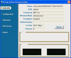

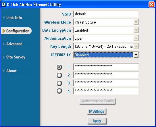

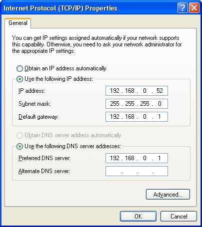

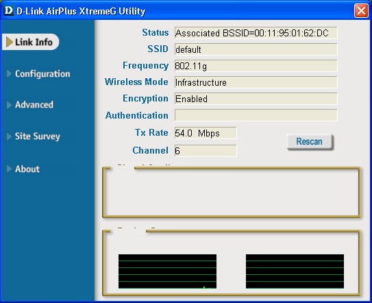

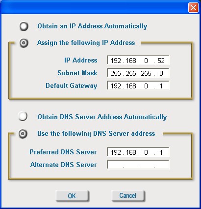

Jalle Skrevet 10. februar 2007 Skrevet 10. februar 2007 Hei ! Har hatt ein sånn trådlaus router di-624 og medfølgjande kort liggandes lenge, og ville no prøva å innstallera detta, men det vart utan hell........ Har prøvt å følgt brugsanvisninga utan hell Er heilt amatør, så må ha all hjelp inn me t-skei Har installert drivarane og sett i kortet. Har kobla d-linken til modeme frå telenor, og fyllt inn diverse adresser som oppgitt i bruksanvisninga (sjå filene). Når eg opnar Explorer og set inn http://192.168.0.1 som det står i brukansvisninga kjem ikkje menyen fram, men berre at ein ikkje finn sida Hjeeeeeelp !

Glenn Skrevet 10. februar 2007 Skrevet 10. februar 2007 Ser at du er tilkobla "default". Det kan være andre nettverk i nærheten du faktisk tar inn, og ikke din egen router. Jeg anbefaler deg å sette opp routeren via vanlig nettverk. (Kabel fra PCen til til LAN-porten på routeren). Husk å sett opp kryptering, helst WPA, og endre SSID slik at PCen vet hvilken router som er din.
Jalle Skrevet 10. februar 2007 Forfatter Skrevet 10. februar 2007 Dynamisk = få ip automatisk ? Funkar ikkje. Prøvde litt no med kabel frå trådlausen, uten resultat
Glenn Skrevet 10. februar 2007 Skrevet 10. februar 2007 (endret) Dynamisk = få ip automatisk ? Funkar ikkje. Prøvde litt no med kabel frå trådlausen, uten resultat 7915519[/snapback] Jepp, stemmer det. Prøv å reset routeren. Hold inne resetknappen i ca 10-15 sekunder. Forsøk igjen. Endret 10. februar 2007 av Glenn
vinzenT Skrevet 10. februar 2007 Skrevet 10. februar 2007 Start > kontrollpanel > nettverkstilkoblinger > høyreklikk på Lokal tilkobling > Egenskaper > marker internett protokoll (tcp/ip) >egenskaper > sjekk om du mottar ip og DNS-adresse automatisk. "Når eg opnar Explorer og set inn http://192.168.0.1 som det står i brukansvisninga kjem ikkje menyen fram, men berre at ein ikkje finn sida sad.gif Hjeeeeeelp !" prøv å bare skriv tallene, ikke http://. + skaff deg firefox koble deg med nettverkskabel rett fra modemet til pcen. start > kjør > cmd > skriv " ipconfig /all " trykk enter. sjekk om du har samme ip osv. programert i routeren.

Rekorden Skrevet 10. februar 2007 Skrevet 10. februar 2007 På bilete nr2 øvert i tråden din står det IEEE802.1x 'disabled'. Om eg ikkje er heilt på bærtur, er ikkje det nettverksdelen, altså det trådlause nettet? Har du prøvd å settje det til 'enabled'?
IP Skrevet 10. februar 2007 Skrevet 10. februar 2007 Når kabelen går rett frå modemet frå telenor hentar eg ip automatisk. 7915740[/snapback] Hvilket modem har du? Konfigureringen av ruteren er avhengig av om modemet foretar PPPeE-autentiseringen eller ikke. Hvis autentiseringen skjer i modem (typisk for Thomsom Speedtouch 510 og muligens andre Speedtouch) er det best at ruteren mottar ip automatisk. Her i huset (Telenor med Speedtouch 510 og Linksys WRT54G) mottar ruteren ip-fra modemet (DHCP-konfig) og den er 10.0.0.1. Prøv å ny ruteren med denne ip-adressen. Generelt vil jeg anbefale at du innledningsvis konfigurerer ruteren med kabel, slår av all kryptering og kjører automatisk konfigurasjon der det er mulig. Når du har dette oppe å gå setter du opp kryptering. IP
