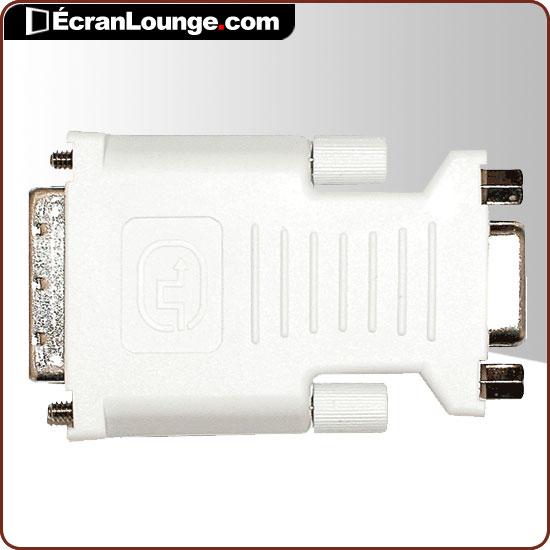

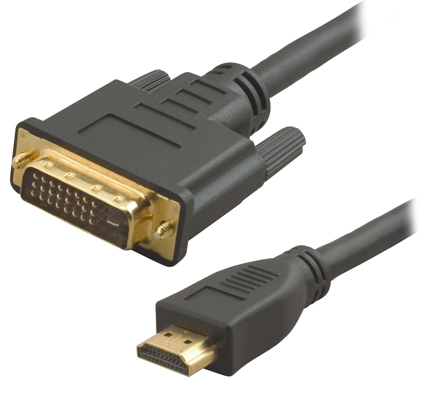

Rikkely Skrevet 5. februar 2007 Skrevet 5. februar 2007 Det finnes slike dongler som gjør om fra vga, dvi til HDMI. Eks: DVI - HDMI Er litt usikker på vga, men der har vi andre alternativer. Man kan først bruke en dongle som VGA --> DVI, for og så bruke DVI --> HDMI Eks:
