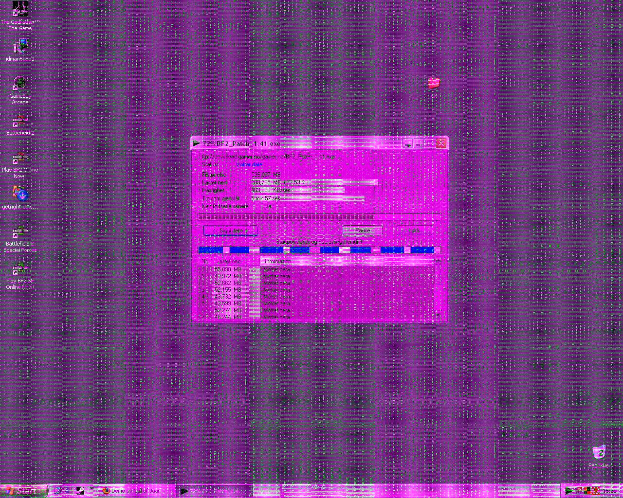

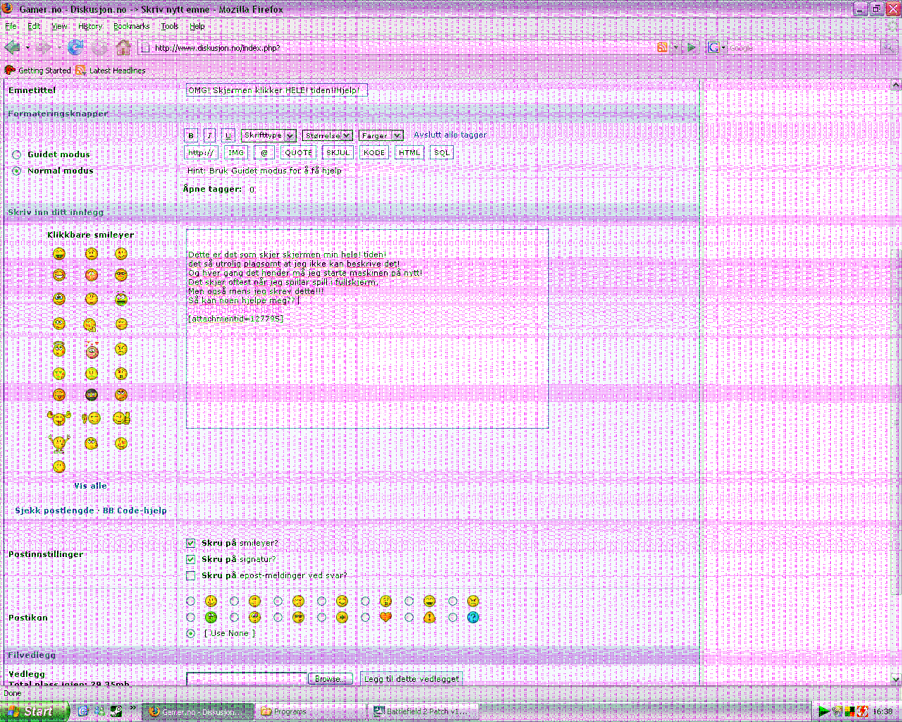

Markus1802 Skrevet 2. februar 2007 Skrevet 2. februar 2007 (endret) Dette er det som skjer skjermen min hele! tiden!(Bilde) det så utrolig plagsomt at jeg ikke kan beskrive det! Og hver gang det hender må jeg starte maskinen på nytt! Det skjer oftest når jeg spiller spill i fullskjerm. Men også mens jeg skrev dette! Så kan noen hjelpe meg?? Er det noe galt med selve skjermkoret eller der det noen drivere? Skremkort: RADEON 9600 PRO Family (Microsoft Corporation) (RADEON 9600 Series AGP (0x4150)) og får å si det mildt så kan leg lite om pc'er Uten_navn.bmp dd.bmp Endret 5. februar 2007 av Mindfreak92
RRhoads Skrevet 2. februar 2007 Skrevet 2. februar 2007 høres ut som skjermkortet ditt blir varmt. skjekk om vifta går rundt og skjekk om det er mye støv på finnene

Sjefern Skrevet 2. februar 2007 Skrevet 2. februar 2007 Ufattelig dårlig enmetittel.... Men dette er hva du bør prøve. Ta av kabinettdøren slik at du sitter å ser på hovedkortet, skjerkortet osv. Ta så en vanlig bordvifte eller en annen kraftig vifte og sett helt inntil åpningen. Sett på viften på fullt og prøv å spill et spill. (pass på ay viten ikke kommer nær noen av komponentene inne i pcen. Fungerer det bra da er det selvfølgelig et varmeproblem.
Changis Skrevet 2. februar 2007 Skrevet 2. februar 2007 (endret) har opplevd det samme hos en kompis, problemet er varme, og kortet ser desverre ut som det er doeende... men et nytt kort er ikke durt i den klassen.... Endret 2. februar 2007 av Changis
Markus1802 Skrevet 2. februar 2007 Forfatter Skrevet 2. februar 2007 Har åpnet kabinett døren og fant ut at viften på skjermkortet ikke fungerer Må vel kjøpe ny vifte. Takk for alle svar og tilbakemeldinger! Markus
