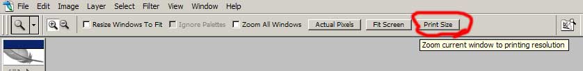

ponnihest Skrevet 1. februar 2007 Skrevet 1. februar 2007 Når du har zoomverktøyet aktivert kan du trykke på print size (se bilde) for å se den egentlige utskriftsstørrelsen.
