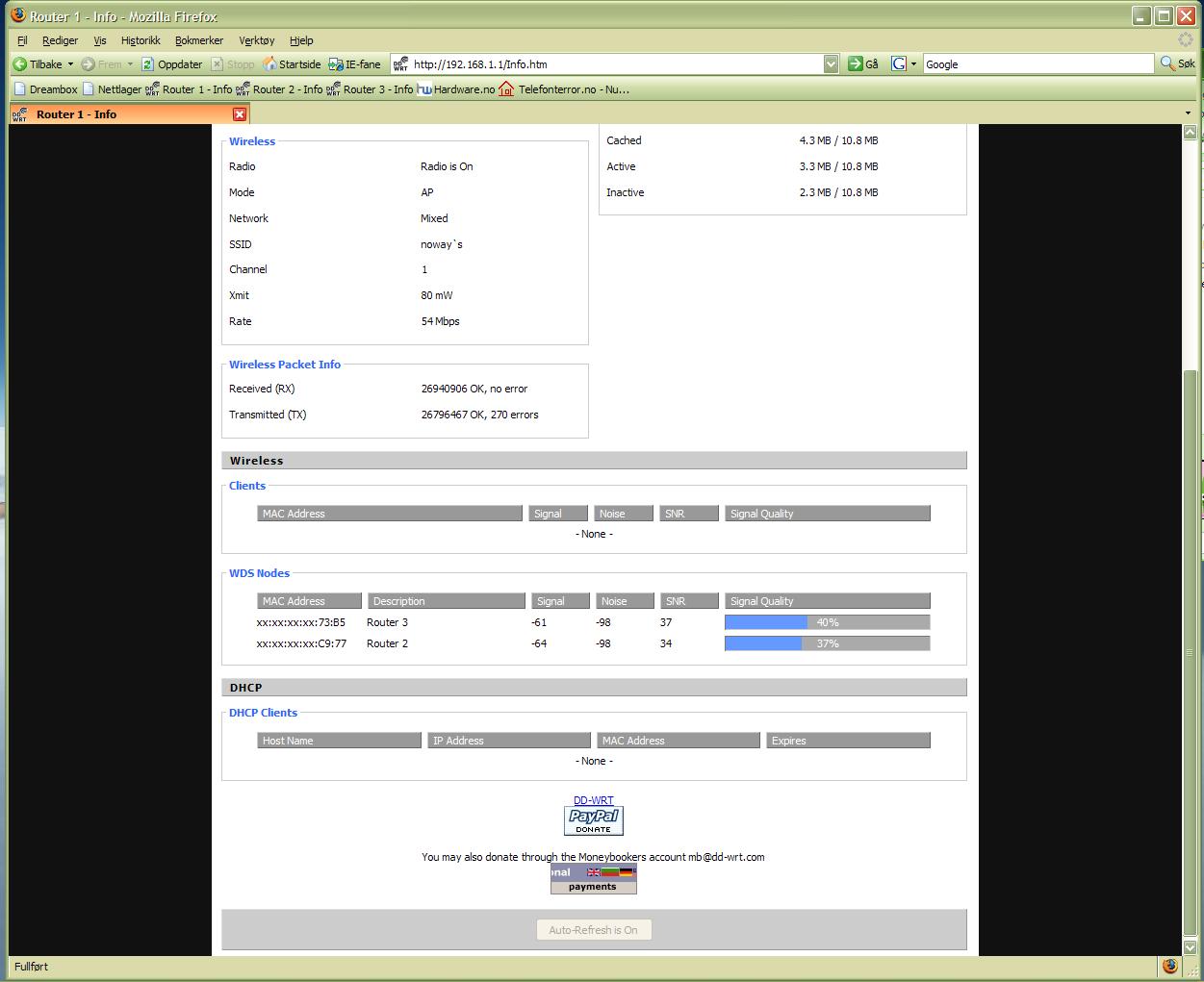

kentiver Skrevet 25. januar 2007 Skrevet 25. januar 2007 Har en Linksys router, oppgraderte den med dd-wrt, la inn alle innstillingene, så jeg får internett fra den via trådløst. Problemet er bare at jeg har et a.point også, som gjør at jeg får internett hjemme oss meg. (Internettet når ikke langt nok uten a.point). Det virket sånn passe ok før jeg la inn dd-wrt, men datt ofte ut pga dårlige signaler. La derfor inn det og skrudde sendestyrken opp til 56 (Doble av hva som var). Da tenkte jeg at nå må det jo bli mye bedre. Men nå virker det ikke lengre, a.pointet og routeren har ikke kontakt, så internett hjemme til meg funker ikke. A.pointet har samme innstillingene som før, har konfigurert den på nytt også, men eneste man trenger å endre er jo : Ip, Gateway osv. Kanal, legge inn mac adressen til routeren og sette den som wireless repeater. Men som sakt så funker det ikke:S Sant ssid som jeg har på routeren skal være den samme på a.pointet? Det var den iallefall før. Og de skal kjøre på samme kanal? Er det noen instillinger jeg må gjøre i Routeren? Har kun satt inn ip til internett, og hvordan ip den selv skal ha (192.168.2.1), siden internettet kjører på 192.168.1.x så bruker jeg 2 istedet, brukte det før også. PS: Under Wireless - Basic Settings, skal Wireless mode være AP, Client, Client Bridge eler adhoc? Står på AP nå. Trenger hjelp ASAP!!
kentiver Skrevet 25. januar 2007 Forfatter Skrevet 25. januar 2007 Noen som vet om den skal stå på AP, eller Adhoc? Plages veldi:S Forresten så virker det som at signalene ble dårligere nå som jeg la inn dd-wrt. Sitter ca 1 meter unna routeren nå (fri sikt), og får ca 61% signalstyrke, nå står xmit på 70.

KenBjork Skrevet 4. februar 2007 Skrevet 4. februar 2007 (endret) mener å lese på dd-wrt forum tidligere her at den signalstyrke "viser`n ikke stemmer helt, den viste mindre enn den egentlig var på status-siden. Men har du dårlig speed og for frafall på 61%? Hvis ikke så er det jo ok..(med tanke på det jeg mener å ha lest på dd-wrt) Endret 4. februar 2007 av KenBjork
kentiver Skrevet 4. februar 2007 Forfatter Skrevet 4. februar 2007 Sant nok, men jeg satt opp routeren NØYAKTIG med samme instillingene som jeg hadde før, men da klarte ikke accesspointet og koble seg til den, så tok jeg pcen med dit som accesspointet stod, og fant ikke noe trådløst nettverk der da, akkurat som om at signalene ikke nådde helt frem. Skulle virkelig fått det til å fungere, har bestilt meg et til accesspoint og 3 sett med antenner slik at det skal bli bedre signal, men må få lagt inn slik at jeg kan bruke torrentprogram osv. Ps: Hvis jeg legger inn dd-wrt på routeren, så takler jo den torrent, men må jeg legge det inn på accesspointene også?
