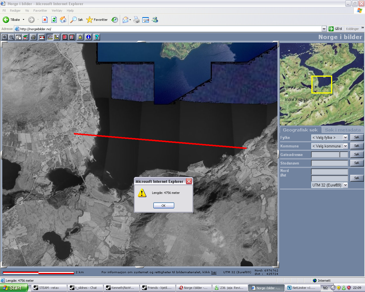

hiper Skrevet 25. januar 2007 Forfatter Skrevet 25. januar 2007 har nå skaffet meg mere nøyaktige mål her, som dere ser så var det litt kortere enn jeg trodde NB: 3.75mb bilde. lengde_eide_strand.bmp
OgnOmm Skrevet 25. januar 2007 Skrevet 25. januar 2007 Nå er ikke jeg noe proff på trådløst, men jeg ville tro at 18/21dB antennene dem har på netshop skulle klare biffen. Hvertfall over vann. Vann reflekterer jo også så du kan få enda bedre signaler. Hvis ikke kan du lage selv da. Finnes en del guider her fra et års tid tilbake... noen som drev på noe helt vanvittig med 2meters paraboler og styra. 7784752[/snapback] Blir ikke bedre signaler når signaler reflekterer i vann. Det lager refleksjoner som er å betgnes som støy, man bør derfor ha en stor antenne når man skal over vann for å få mer nøyaktighet når man sikter seg inn. 7799648[/snapback] Litt svakt av meg der. Men i beste fall kan du faktisk ende opp med bedre signaler, selv om det oftest er det motsatte. Men nå er nok ikke det den verste faren mtp på at det er en viss vinkel i forhold til vannet der han skal ha signaler.
