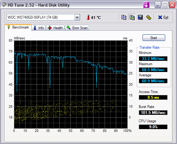

Får veldig dårlig graf med dette programmet.
Maskinen henger seg opp noen ganger, alt fra noen sekunder til over et minutt, kan det være hardisken som gjør dette?
Garantisak?

grafen til venstre der ser ok ut. Har du scannet etter "bad clusters"?
Høyre grafen er høyst unormal.
Prøvde på error scan, men den fant ingen problemer der.
Synes grafen til venstre ser litt for unormal ut i forhold til andre disker av raptoren også, så vel sammenligninger av dette på hdtune sin side..

Den til venstre er normal nok. Den duppen på grafen til høyre ser snedig ut. Aldri opplevd det før. Prøv et annet testprogram også. HD Tach f.eks. HER
CPU belastningen ser også veldig høy ut.

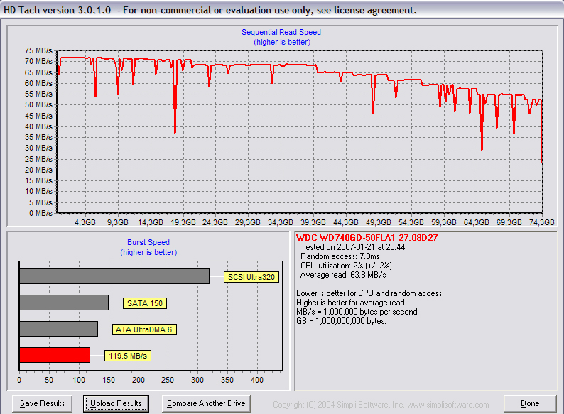

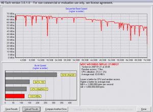

Testet nå med dette programmet, ser det normalt ut?
7770686[/snapback]
Ja, den ser normalt ut. Har du kjørt HD tune flere ganger? Er det noe som alltid dukker opp?
Når HD Tach er normal, og du ikke finner bad blocks, ville jeg sett andre steder etter feil som havarerer maskina di.
