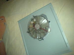

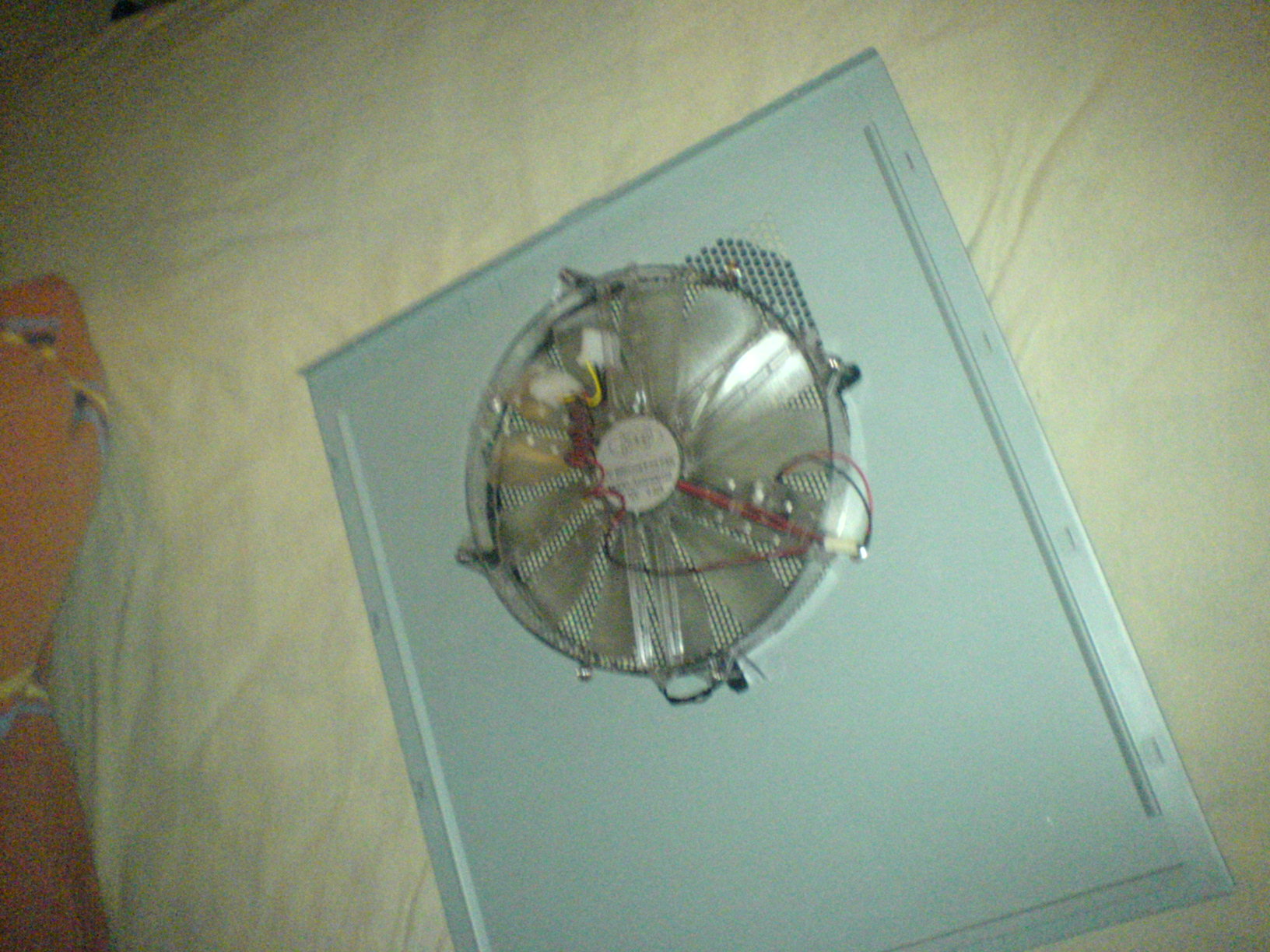

Brian Skrevet 11. februar 2007 Forfatter Skrevet 11. februar 2007 Har endelig skjert ut og montert vifta i helga. Resultatet ble egentlig helt greit, utenfra ser du ingenting og alt ser rent og pent ut. Innenfra ser du at det er bommet litt på utskjeringen og slikt, men dette bryr jeg meg ikke om siden ingen vil se det og at det er tross alt hjemmelaget. Glad og fornøyd var jeg da jeg skulle montere den nye stoltheten på pcen. Men til min store fortvilelse virket den ikke lengre! Prøvde strømkontakten fra dvd rommen bare slik at jeg visste at vifta fikk strøm, noe den absolutt gjorde. Likevel skjedde det ingenting. Så akkurat nå er jeg litt fortvilet og skuffet over at den ikke funker. Lurer på om det kan være en ledning eller kontakt som er løsnet, men vet ikke hvordan jeg kan sjekke det. Den ene ledren på viftestyringa løsnet, så jeg stappet den tilbake og prøvde å klemme den fast. Men jeg synes det er merkelig om den ikke starter fordi viftestyringa muligens ikke er helt 100%.

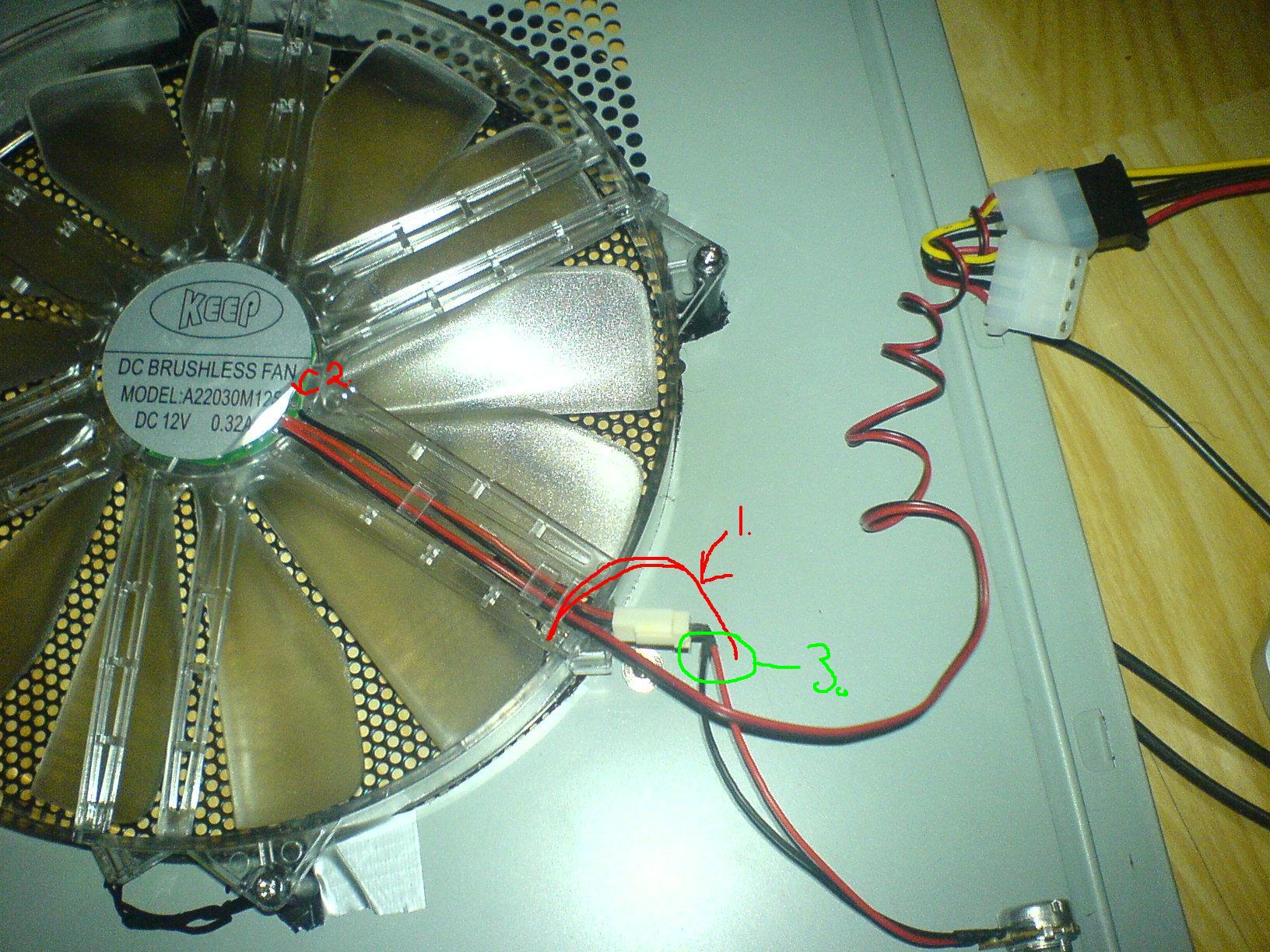

Brian Skrevet 11. februar 2007 Forfatter Skrevet 11. februar 2007 (endret) Ja, du kan prøve å koble viftestyringa av, og la den kjøle på full guffe hele tide. 7922210[/snapback] Men da må jeg eventuelt ta av der det er loddet fast i vifta. Det er også en 2 pins kontakt på viftestyringa, men når jeg tar den ut vil den fremdeles ikke igang. Så tror du det vil løse seg hvis jeg fjerner hele veien inn til vifta ved å ta av ledningene fra loddinga i vifta? Skjønner du hva jeg mener, eller vil du at jeg skal poste et bilde av hva jeg sikter til? Endret 11. februar 2007 av Brian_N

Brian Skrevet 11. februar 2007 Forfatter Skrevet 11. februar 2007 (endret) Har tatt av kontakten merket 1. uten at det funket det spor bedre. Tenkte at jeg skulle fjerne viftestyringa ved 2. Altså ta av 2 av ledningene som er loddet fast i vifta som går til viftestyringa. Tror dere det funker da? edit: det var forresten ved punkt 3. at ledningene datt ut, først den røde, og deretter var plutselig den svarte løs også. Makan til drittkoblinger skal du lete lenge etter. Endret 11. februar 2007 av Brian_N

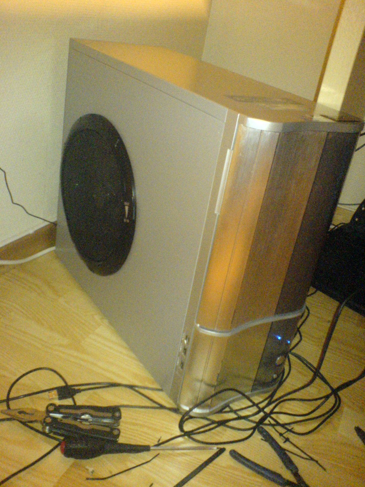

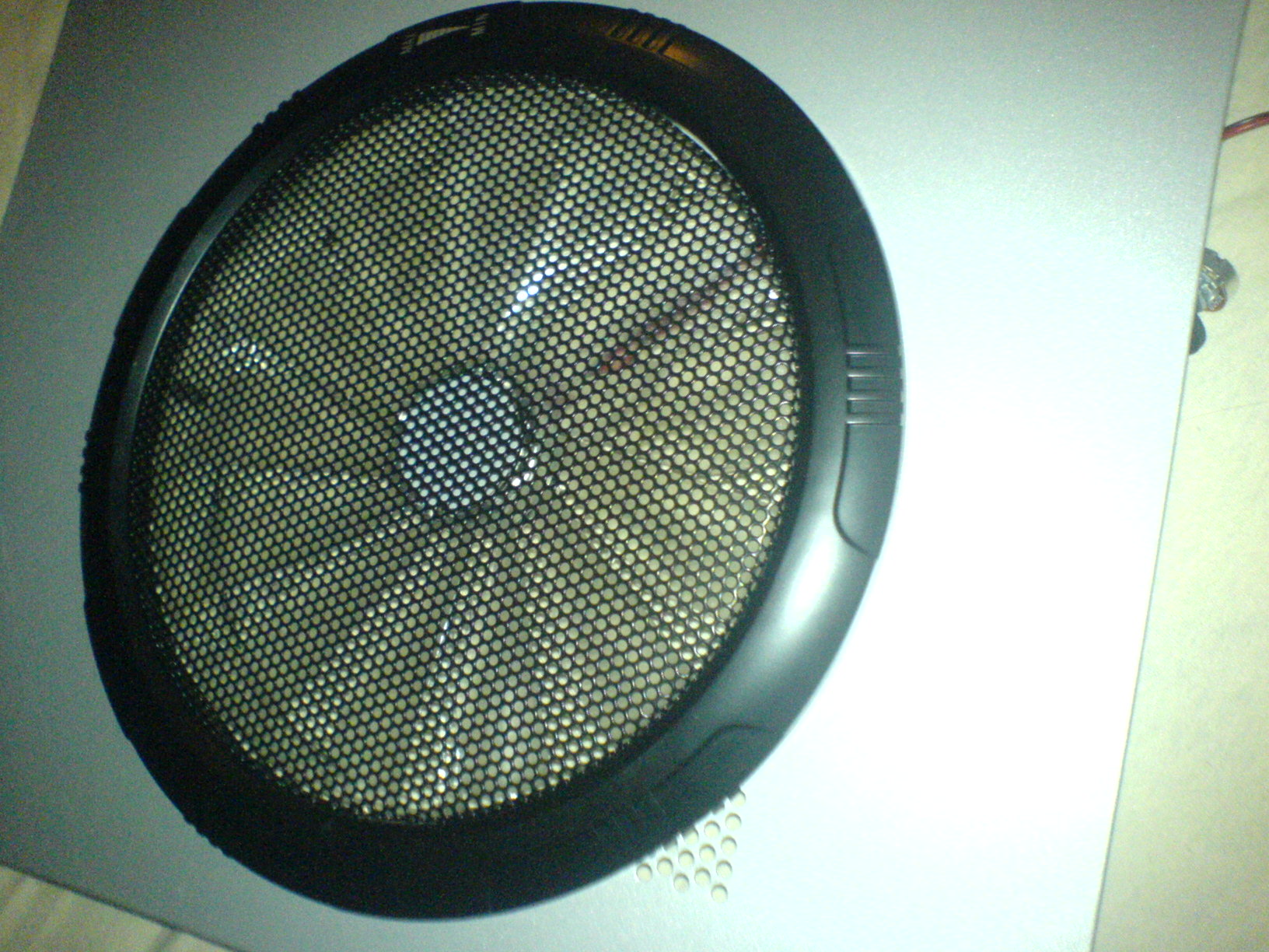

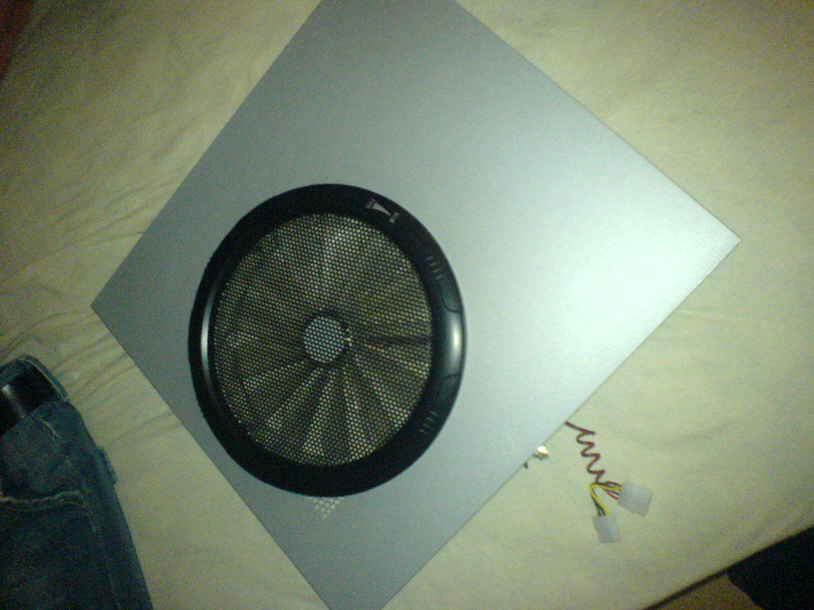

Brian Skrevet 12. februar 2007 Forfatter Skrevet 12. februar 2007 (endret) yey, trippelpost. Fikk fiksa vifta nå, lagde bare en primitiv løsning som forhåpentligvis holder en stund. Det jeg gjorde var å legge en metalltråd/bit mellom de to loddingene merket 2. på bildet under. Da sluttet jeg kretsen der før den kom til viftestyringa. Ellers ser vifta slik ut, og bilde med vifta montert på pc'n. Synes resultatet til sist ble ganske bra egentlig, er fornøyd jeg iallefall. Endret 12. februar 2007 av Brian_N
Brian Skrevet 12. februar 2007 Forfatter Skrevet 12. februar 2007 Bra Hvordan ble temperaturen ? mvh Anki 7929287[/snapback] Glemte å sjekke før jeg monterte vifta; har et ganske kjølig kabinett fra før, men merka at skjermkortet ble en del grader kjøligere. Den eksakte forskjellen vet jeg ikke siden jeg ikke husker den opprinnelige, men det har definitivt sunket en del grader. Ellers sank alle temperaturene, både på cpu og slikt. Men som sagt, hvor mange grader er jeg ikke sikker på, men sett over ett datt det et par grader på alle komponentene.
