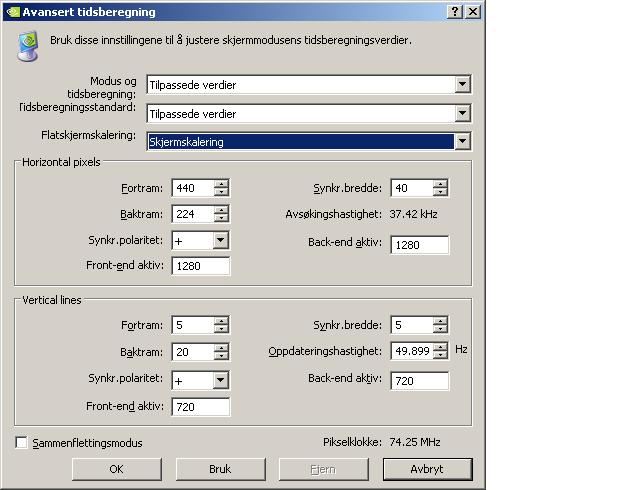

HarryKlein Skrevet 18. januar 2007 Forfatter Skrevet 18. januar 2007 Har du prøvd med vga? Det kan i mange tilfeller være enklere å få til på lcd tv'er 7752282[/snapback] nei, har ikke vga skjermkabel liggende,men jeg skal prøve det. Gikk inn i skjerminstillingene, tok en print screen som jeg har lagt ved. Prøvde å bytte ut 1280 med 1366 og 720med 768 men skjermen ble svart og fikk en melding fra LCD tven at modusen ikke støttes.

Revox Skrevet 18. januar 2007 Skrevet 18. januar 2007 (endret) Selvfølgelig kan man sette den oppløsningen. 720p er en HD standard og har lite med PC oppløsning å gjøre. Skal du ha god PC støtte bruker du VGA ingangen som somregel støtter 1:1 pixelmapping. Du vil da kunne kjøre 1360x768 oppløsning. De siste 6 går bort da pixelklokken må gå opp i 8. Ikke alle tv'er støtter dette å du blir da nødt til å kjøre f.eks 1280x768 eller 1024x768. Litt avhengig av hvilken tv du har. Ligg ihvertfall langt unna s-video. Endret 18. januar 2007 av Revox

Revox Skrevet 18. januar 2007 Skrevet 18. januar 2007 (endret) Gå inn på www.entechtaiwan.com og last ned powerstrip. Det er et gratis program som gir deg all kontroll over drivere og skjerm som du måtte ønske. Der kan du sette nøyaktig den oppløsningen du vil. Endret 18. januar 2007 av Revox

HarryKlein Skrevet 18. januar 2007 Forfatter Skrevet 18. januar 2007 Fikk det til slik jeg ville. Valgte at windows skulle skalere ned bildet for å tilpasse desktopen. Dette ser greit ut ved første øyekast, men ser at oppløsningen er blitt 1176 * 664. Så det er ikke helt ideelt. Takk for tips. PCen skal brukes som en fattig HTPC i stua for å se film og surfe litt i sofa kroken.
