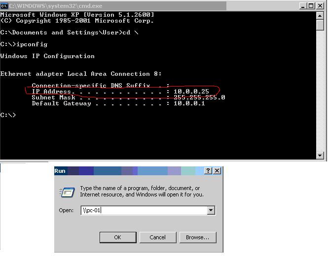

eppis Skrevet 18. januar 2007 Skrevet 18. januar 2007 (endret) Er ikke sikkert at maskinene viser seg med en gang i nettet. Klikk Start > Kjør og skriv cmd. Når du får opp kommandovinduet skriver du: start \\navnet på maskinen du skal hente ting fra, f.eks. start \\pc-01. Da skal du få opp de delte ressursene på den maskinen. dette er feil den riktige metoden er: Start Meny > Kjør > Skrive : \\pc-01 hvor pc-01 er navnet på maskina. funker ikke dette så bytter du "pc-01" med ipadressen til maskinen du skal ha opp. for eks: Start Meny > Kjør > Skrive : \\192.168.1.1 ipaddressen til maskina kan du finne ved og skrive: Start Meny > Kjør > Skrive : cmd du får da opp en sort vindu.. her skriver du: ipconfig så finner du ipaddressen din. Endret 18. januar 2007 av eppis
