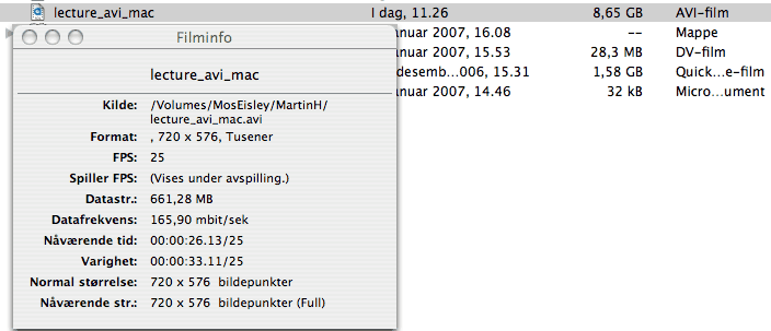

oki, overførte DV filmen på 7,5 min på nytt i final cut pro. Lagret den direkte til AVI.
Quicktime mac og pc: filmen spiller av 32 sekunder og stopper
Realplayer: spiller av hele filmen korrekt, riktignok etter å ha lastet ned en codec (automatisk)
WMP: klarer ikke spille av filmen en gang
Vedlagt screenshot fra mac viser info om filen i quicktime, og str på disk.

Hvis du ser på vedlagt fil i 2. innlegget mitt, så ser du movie infoen der.
