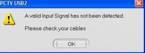

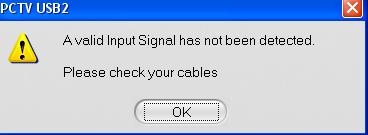

Trondelomski Skrevet 10. januar 2007 Skrevet 10. januar 2007 Hva er galt? Får tydeligvis ikke frem signaler fra VHS-maskin. Får opp meldinga : No valid signal detected, check your cable. Har kjøpt en rådyr kabel med scart i ene enden, og Svideo/audio plugg i andre. Er jo komplett umulig å koble feil. Mener jeg har sett en scartkontakt med en switch out/in på. Er dette løsningen å få tak på en overgang eller ny kabel med denne switchen på? Eller kan det være en feil på "burken"? TV/Radio er helt ok.

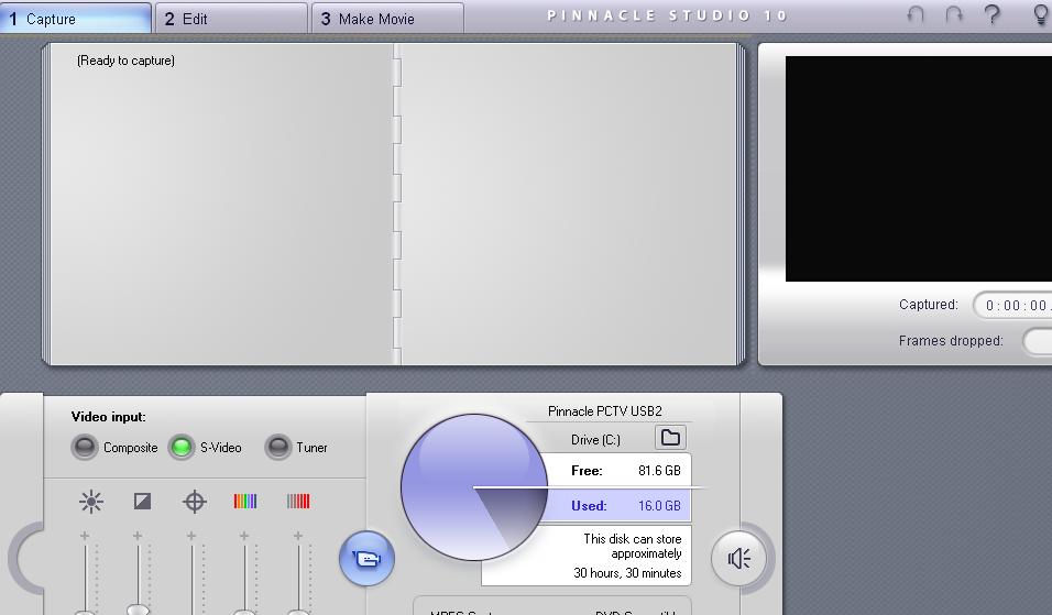

Trondelomski Skrevet 12. januar 2007 Forfatter Skrevet 12. januar 2007 Hei. Takker for lærerike svar. Kjøpte en ny kabel med switch på og vips,alt ok. Da gjenstår bare å lære å bruke programmet.
