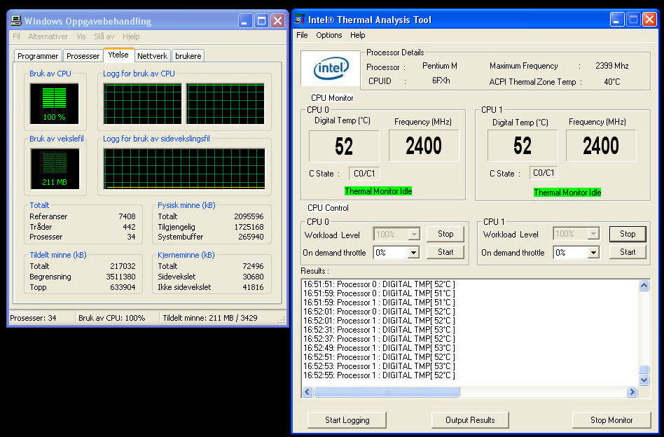

Aedion^ Skrevet 7. januar 2007 Skrevet 7. januar 2007 Har nettopp bygd meg pc (for første gang) med delene som står i signaturen min. Jeg bruker stock-vifta på Intel Core 2 Duo E6600, mens jeg ellers i kabinettet har følgende vifter (alle er 120mm): Front - 1 inntaksvifte Side - 2 inntaksvifter og 1 utblåser Top - 1 utblåser Bak - 1 utblåser (+ 1 i PSU) Alle programmene jeg har sjekket for måling av CPU temp (idle) har vært ulike hverandre. CoreTemp viser 53C på core 0 og 51 på core 1, Bios viser 0 C på core 0 og 44 C på core 1, mens SpeedFan viser 41 C på core 0 og 40 C på core 1. Hvilken skal jeg stole på, og hvordan kan jeg få lavere temp? Hva er den normale idle temperaturen på E6600?

Aedion^ Skrevet 7. januar 2007 Forfatter Skrevet 7. januar 2007 Rivatuner viser 51-53 C på hver av kjernene. Dette er da ganske høyt, er det ikke?

Aedion^ Skrevet 7. januar 2007 Forfatter Skrevet 7. januar 2007 Jeg har jo en NorthQ 3312BLA Giant UFO med en 120mm vifte og Arctic Cooling MX-1 termisk pasta liggende. Grunnen til at jeg ikke monterte denne right away er at feste mekanikken er helt på trynet. Den må monteres mens hovedkortet er helt løst pga noen skruer som må opp igjennom skruehullene fra undersiden. Grunnen til at jeg har lyst på litt lavere temp, er at jeg har lyst til å prøve å overklokke snart... Dette betyr vell at jeg må kjøpe meg en ny cpu kjøler uansett? Hvilken annbefaler dere (LGA775)? Når jeg starter opp maskinen og åpner Core Temp, så ligger gradene på 37 og 40, men etter bae noen få minutter ligger jeg plutselig på 48-51... Er dette også normalt? Var ikke slik på min forrige PC, mener jeg å huske. Jeg har ikke sjekket temp under full load ennå, men skal gjøre det nå snart
Aedion^ Skrevet 7. januar 2007 Forfatter Skrevet 7. januar 2007 (endret) Etter en halv-times spilling av CS:Source ligger temperaturen på core 0 på 55 C, mens core 1 ligger på 53 C. Jeg syntes dette er ganske så høyt jeg, i forhold til min AMD XP 2600+ som lå på 44 C full load. Brukte NorthQ kjøleren på denne da, ikke stock som i dette tilfellet. Endret 7. januar 2007 av RaVager_X

Aedion^ Skrevet 7. januar 2007 Forfatter Skrevet 7. januar 2007 (endret) Ja... var vist det Men, har oppdage en advarsel/feil jeg får når jeg går inn i programmet PC Probe II som fulgte med hovedkortet. Det står at 1.2VHT er 1.52V - noe som vistnok er galt? Hvordan kan jeg fkse dette? Kanskje dette er en av grunnene til høy temperatur på CPU? Klikk her for å se Endret 7. januar 2007 av RaVager_X
