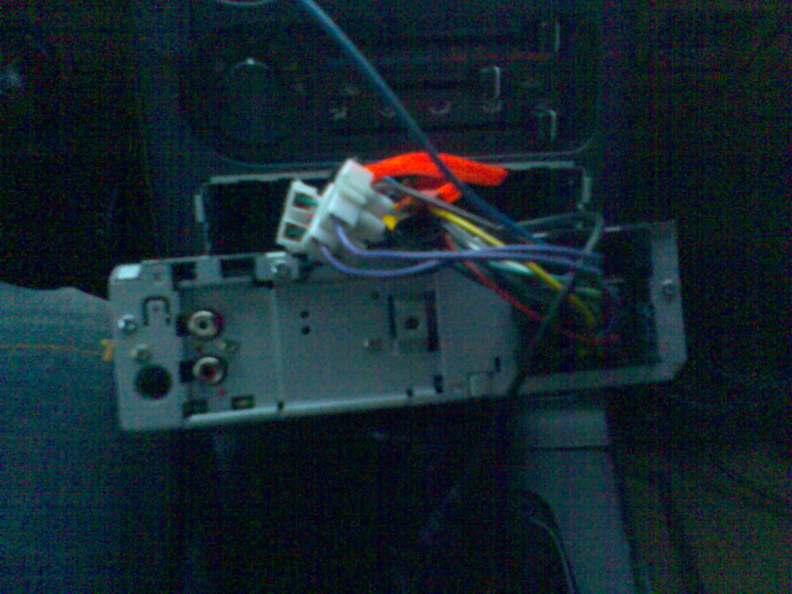

Fromage Skrevet 6. januar 2007 Skrevet 6. januar 2007 (endret) På min jvc bilstereo er det bare 2 rca utganger for tilkobling til forsterker. Skal det ikke være 4, 2 til høytalere foran og 2 til høytalere bak? Endret 6. januar 2007 av Fromage

WonderChild Skrevet 7. januar 2007 Skrevet 7. januar 2007 Du har ikke et bilde som viser bakdelen av cdspilleren din? Syntes dette hørtes noe merkelig ut..
Fromage Skrevet 7. januar 2007 Forfatter Skrevet 7. januar 2007 Du har ikke et bilde som viser bakdelen av cdspilleren din? Syntes dette hørtes noe merkelig ut.. 7663542[/snapback] Gi meg litt tid så skal jeg ta et i løpet av dagen.
Fromage Skrevet 7. januar 2007 Forfatter Skrevet 7. januar 2007 (endret) Over den hvite rcapluggen står det audio out. Under den røde står det rear. Har lagt til et bilde som vedlegg. Endret 7. januar 2007 av Fromage
Exiter Skrevet 7. januar 2007 Skrevet 7. januar 2007 Du har bare en stereo utgang på den spilleren. For å få lyd i to fronthøyttalere og to bakhøyttalere, og samtidig få faderen til å fungere som den skal, så må du enten kjøre begge høyttalerpar på den innebygde forsterkeren, eller koble et par til den innebygde forsterkeren og et annet par til en ekstern forsterker som du kobler til linjeutgangen du har. Skal du bruke en forsterker på hvert par, så blir du nødt til å kjøpe en ny spiller med to stereo linjeutganger, å kjøre to forsterkere fra en utgang via splitter vil bare lage krøll med faderen.

Trainman Skrevet 7. januar 2007 Skrevet 7. januar 2007 Du har bare en stereo utgang på den spilleren. For å få lyd i to fronthøyttalere og to bakhøyttalere, og samtidig få faderen til å fungere som den skal, så må du enten kjøre begge høyttalerpar på den innebygde forsterkeren, eller koble et par til den innebygde forsterkeren og et annet par til en ekstern forsterker som du kobler til linjeutgangen du har. Skal du bruke en forsterker på hvert par, så blir du nødt til å kjøpe en ny spiller med to stereo linjeutganger, å kjøre to forsterkere fra en utgang via splitter vil bare lage krøll med faderen. 7667259[/snapback] Du kan velge om linjeutgangen skal gå utenom faderen eller ikke. Skal du bruke den til en sub velger du "Non fade". Da vil du få like mye bass uansett om du fader helt frem eller helt bak. Velger du med fader så fader den sammen med frontkanalene. Dvs at du får lyd kun i bakhøuttaler-utg i spilleren, når du fader helt bak eller i både fronthøyttaler-utg og linjeutg. når du fader helt frem.
Exiter Skrevet 7. januar 2007 Skrevet 7. januar 2007 Du har bare en stereo utgang på den spilleren. For å få lyd i to fronthøyttalere og to bakhøyttalere, og samtidig få faderen til å fungere som den skal, så må du enten kjøre begge høyttalerpar på den innebygde forsterkeren, eller koble et par til den innebygde forsterkeren og et annet par til en ekstern forsterker som du kobler til linjeutgangen du har. Skal du bruke en forsterker på hvert par, så blir du nødt til å kjøpe en ny spiller med to stereo linjeutganger, å kjøre to forsterkere fra en utgang via splitter vil bare lage krøll med faderen. 7667259[/snapback] Du kan velge om linjeutgangen skal gå utenom faderen eller ikke. Skal du bruke den til en sub velger du "Non fade". Da vil du få like mye bass uansett om du fader helt frem eller helt bak. Velger du med fader så fader den sammen med frontkanalene. Dvs at du får lyd kun i bakhøuttaler-utg i spilleren, når du fader helt bak eller i både fronthøyttaler-utg og linjeutg. når du fader helt frem. 7667866[/snapback] Jeg regner med at det går an å koble faderen inn og ut, men slik jeg forstod trådstarter ville han koble front- og bakhøyttalerne til en eller flere forsterkere, hente signalet til denne/disse fra de linjeutgangene som måtte finnes på spilleren, og fortsatt beholde faderfunksjonen på spilleren for å justere lyden. Kobler han alt opp til denne ene linjeutgangen spilleren har, så har han ingen mulighet til å bruke faderen på spilleren til å justere lyden på front- og bakhøyttalerne individuelt, han kan da kun justere på høyre side og venstre side.
Fromage Skrevet 8. januar 2007 Forfatter Skrevet 8. januar 2007 (endret) Nå blir kanskje ikke problemet med fader så viktig da bilen er en 2 seter. Har Infinity høyttalersett foran (6.5" og diskanthøytalere på ved frontruten) og tenkte å monterer 2 stk. 8" basser bak setene i "hatthylla". Endret 8. januar 2007 av Fromage
