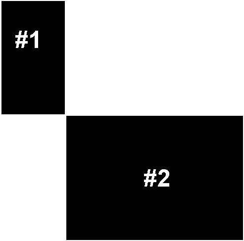

nree Skrevet 4. januar 2007 Skrevet 4. januar 2007 (endret) Løst: https://www.diskusjon.no/index.php?showtopi...dpost&p=7665450 Spørsmål: Klikk for å se/fjerne innholdet nedenfor Blir aldri klok på IE, og nå har det skjedd igjen.. Sitter her å prøver frem og tilbake men ingenting ser ut til å hjelpe, så nå håper jeg noen vet råd her. #1 er en div til venstre #2 skal være på linje med #1, men kommer isteden under. Har satt width på #1 osv, men hjelper ikke.. Siden skal ikke bli publisert enda, derfor håper jeg noen enten vet råd og/eller vil mota link på pm. - Nils Endret 7. januar 2007 av goggen90
funkweb Skrevet 4. januar 2007 Skrevet 4. januar 2007 Det hjelper og ha en ekstra div element som holder disse 2 boksene sammen og floate disse boksene.
Ståle Skrevet 4. januar 2007 Skrevet 4. januar 2007 Det jeg gjør er no à la: #1 { float: left; } #2 { width: *bredde max* - *bredde på #1* - *litt til bare for sikkerhetsskyld*; margin-left: *bredde på #1*; }

Cucum(r) Skrevet 7. januar 2007 Skrevet 7. januar 2007 (endret) float den andre boksen og da! 7664064[/snapback] ...og pass på at breidda på eitt av dei to elementa ikkje fører til at element1+element2 er meir enn breidda til foreldreelementet. Endret 7. januar 2007 av Henrik Lied

nree Skrevet 7. januar 2007 Forfatter Skrevet 7. januar 2007 Har du du float: left; på begge boksene? 7665398[/snapback] Aha.. hadde ikke float på venstre div.. tusen takk
