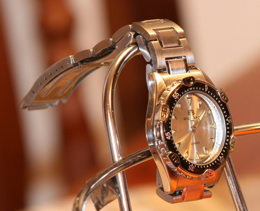

lohelle Skrevet 6. januar 2007 Forfatter Skrevet 6. januar 2007 det var i hvert fall relativ pen bokeh med denne linsen! (syns JEG da) bilde tatt på ca 3 meters avstand
Wibla Skrevet 6. januar 2007 Skrevet 6. januar 2007 Jepp, disse teleobjektivene med vid blender har ofte fin bokeh... her et fra min tokina 80-200 ved 200mm/f2.8: stort bilde her
Litejk Skrevet 6. januar 2007 Skrevet 6. januar 2007 (endret) Ja, det er helt sant, men det kan være skikkelig flott bokeh på F4 og! Endret 6. januar 2007 av Litejk
lohelle Skrevet 6. januar 2007 Forfatter Skrevet 6. januar 2007 Ja, det er helt sant, men det kan være skikkelig flott bokeh på F4 og! 7657373[/snapback] det er nesten slik at med for eks kit-linse så kjemper man av og til for å FÅ TIL bokeh, mens med disse linsene så må man være forsiktig så ikke ALTFOR mye blir uklart..
ragamuffin Skrevet 6. januar 2007 Skrevet 6. januar 2007 (endret) Hehe...har det blitt en bokeh tråd nå, eller? Bare for å klare opp litt i utrykkene. Bokeh er ikke det samme som uklar bakgrunn eller liten dybdeskarpkhet/DOF eller hva man velger å kalle det. Bokeh er snarere en måte å beskrive det området som ikke er i fokus. Kvaliteten på uskarpheten med andre ord. Dvs bokeh er like aktuellt på blender f/1.4 som på blender f/8. Man sier ikke mer eller mindre bokeh men god eller dårlig bokeh. Det du lohelle nevner i ditt siste innlegg er med andre ord dybdeuskarphet eller depth-of-field, DOF, og det har ikke noe med bokeh. Noen objektiv har en høy kvalitet på områder som er rendert uskarpt. God bokeh med andre ord. Andre, gjerne rimerligere, objektiv har en bokeh som i noen tilfeller kan være direkte plagsom. Mye av grunnen, men langt fra hele sannheten, er blenderlamellene og antallet i så måte. Enkelte objektiv, som f.eks EF 50/1.8 , har bare 5 lameller i blenderen - noe som vises igjen ved at områder som er ute av fokus i noen tilfeller blir tegnet som pentagon og ikke som smoothe sirkler slik som er tilfelle med objektiv med 8 lameller. At 50/1.8 har en mindre god bokeh er velkjent. Men verst av alle er vel de såkallte speiltelene, med sine karakteristiske smultringer. Eksempel speiltele 500mm med direkte plagsom bokeh: Endret 6. januar 2007 av ragamuffin
Wibla Skrevet 6. januar 2007 Skrevet 6. januar 2007 (endret) Jepp... dog hadde vel de tre(?) bildene som ble postet før ditt 500mm speiltele-eksempel ikke direkte dårlig bokeh.. og tror vi brukte uttrykk som "god" og "fin" også, ikke "mye" eller "lite" Endret 6. januar 2007 av Wibla
