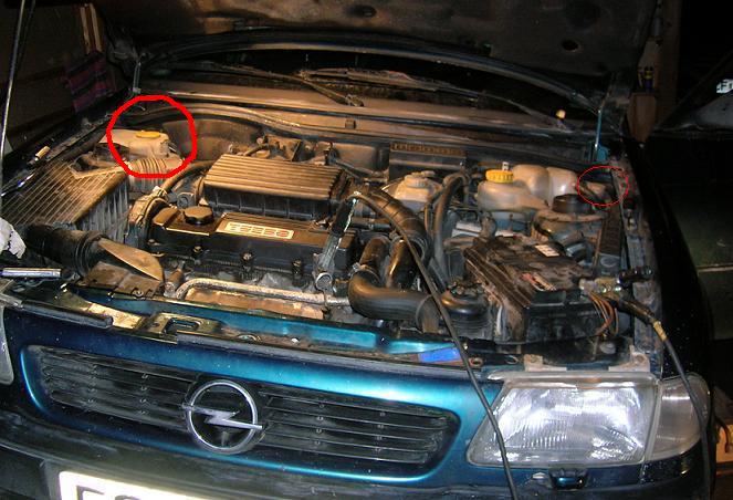

buskmann Skrevet 5. januar 2007 Skrevet 5. januar 2007 Her sitter påfyllingsrøret (rød sirkel). Du ser ikke selve tanken, bare røret.

*martin* Skrevet 6. januar 2007 Skrevet 6. januar 2007 er det ikke en tank på motsatt side og da? (markert med rødt)
buskmann Skrevet 6. januar 2007 Skrevet 6. januar 2007 Jo, den tanken er for rutene. Jeg veit ikke hvorfor det er to separate tanker.
*martin* Skrevet 6. januar 2007 Skrevet 6. januar 2007 ah, trudde det var trådstarter som hadde posta bilde, ikke greit og svare på forum når man har det travelt

jonerik Skrevet 7. januar 2007 Forfatter Skrevet 7. januar 2007 Hei, tusen takk for så flott respons! Det hjalp veldig med bildet fra buskmann, jeg så et lignede rør øverst til høyre på bildet. Står "Fyll på vann her" så regner med at det er spylervæske. Ser litt nærmere på det litt senere. -- jonerik
buskmann Skrevet 7. januar 2007 Skrevet 7. januar 2007 Ja, det er fordi du ikke skal fylle olje, frostvæske eller lignende nedi der.
