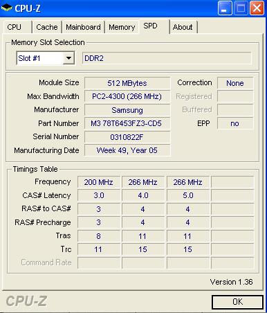

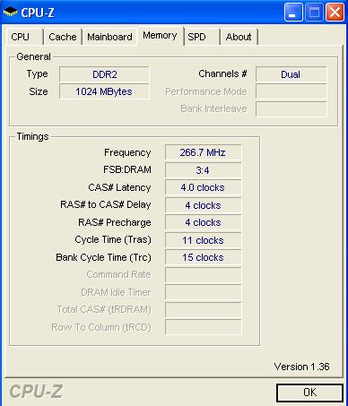

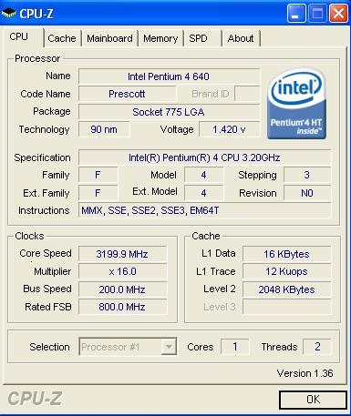

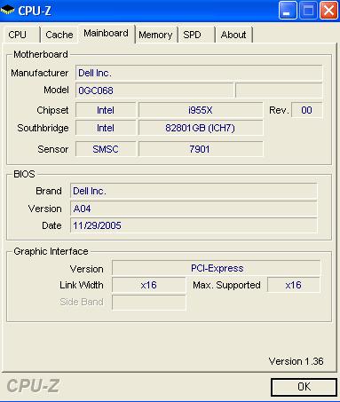

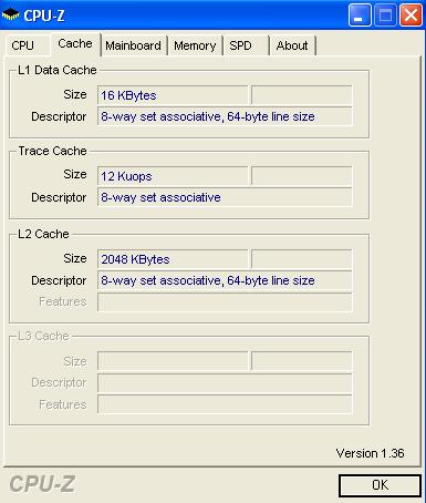

Centuss Skrevet 2. januar 2007 Forfatter Skrevet 2. januar 2007 (endret) Jepp, da har jeg skaffet meg screenshot av cpu-z Håper dere kan i det heletatt si noe ? :!: hmm...skal ta meg en liten titt i biosen når jeg går å legger meg...kanskje det er noen instillinger for klokking å sånt, ellers må jeg nok klokke i windows (?) btw...noen som vet hva som er mulig for meg å få ut av CPUen? eller om det er mulig i det heletatt(uff...har mistet helt troen på at det går an etter at jeg leste det Dell skrev i "owners manual" DELL&"#("/=¤HWUO). EDIT: ellers er det jo en grei pc? haha...jeg fikk faktisk meg selv til å begynne å le/*overtrøtt* EDIT IGJEN: Haha.. Tok meg faktisk tid til å starte å lese på det dell hadde skrevet og i første linje står det jo noe man kan bli klok av(?)...men uansett, kan man få like mye performance hvis man klokker i windows?..og når dell skriver at det ikke er mulig å klokke i bios, er det muligheter for det i windows(nja, skeptisk) Håper på noen responds snart....føler meg så dum og teit med 3.20 GHz Endret 2. januar 2007 av Emilthakid

jon67 Skrevet 2. januar 2007 Skrevet 2. januar 2007 Denne PCen er ikke lagd for å overklokkes. Det finnes ingenting du kan bruke i BIOS, det kan jeg love deg. Du kan forsøke å overklokke ved å øke FSB i Windows (med fx ClockGen eller CPUFSB). Minnet ditt tåler forsåvidt litt klokking (regner med at det svitsjer automatisk til 1:1 hvis du klarer å øke FSB), men du har ingen mulighet til å låse klokkefrekvensen på PCIe/PCI-bussene, og vil få et meget ustabilt system. Siden du har i955X-chipset kan du jo vurdere å oppgradere til en dobbelkjerne (Pentium D) etterhvert.
