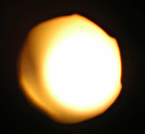

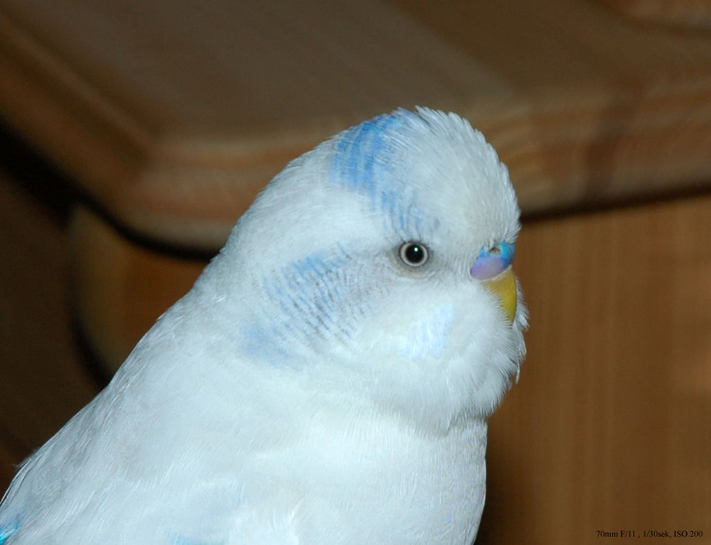

Wibla Skrevet 31. desember 2006 Skrevet 31. desember 2006 (endret) Da måtte det jo skje, min kjære D70s tok en tur i golvet.. noe sier meg at objektivet må en tur på rep, se vedlegg... tatt noen bilder for å teste, bildene ser jo greie ut, men dette her er vel ikke helt optimalt... noen meninger? Edit: Bildet er av blenderbladene, og fokusen ble ikke helt bra Edit2: Lagt ved testbilde1.jpg, bilde tatt med F/11, 1/30sek, iso200 og blitz .. dette er da ikke oppskarpet eller rørt på noe vis utenom crop. Alternativer: 1. Beholde objektivet uten å sende på rep (da bildene ser greie ut) 2. Sende på rep (blir vel utelukket pga. pris) 3. Kjøpe 18-70 objektiv brukt for å erstatte nåværende.. eller et annet objektiv? (18-200VR eller 24-120VR?) Endret 2. januar 2007 av Wibla
Kristallo Skrevet 1. januar 2007 Skrevet 1. januar 2007 Du holder objektivet mot en lyspære og tar bilde av det med et olympus C-5050z og bommer helt på fokus?
Wibla Skrevet 1. januar 2007 Forfatter Skrevet 1. januar 2007 (endret) Det er blenderbladene ja, og det olympus kameraet er ikke mitt favorittkamera, samt håndholdt.. og fokus var ganske håpløst ¨ .. men, noe sier meg at de blenderbladene ikke skal være sånn hvertfall.. og bildene er ikke 100% skarpe.. så hello to reparasjon... som sikkert tar 5-6 uker og blir dyrt (da det sikkert ikke går på garantien heller) Nesten like greit å kjøpe en brukt 18-70? Edit: Kristallo, hvis du ikke har noe konstruktivt å komme med så kan du la være å poste. Endret 1. januar 2007 av Wibla

Kristallo Skrevet 3. januar 2007 Skrevet 3. januar 2007 Blenderlamellene ser fine ut selv om det er vanskelig å se de helt klart. Bildet av fuglen er ikke helt i fokus. Du burde gjøre en fokustest av denne typen på begge objektivene: https://www.diskusjon.no/index.php?showtopic=675973 Husk godt lys og kort lukkertid. Hvis begge objektivene fokuserer likt (på samme blender) men feil så trenger kameraet å justeres. Hvis bare 18-70 objektiver fokuseres feil så kan det ofte justeres billigere enn å kjøpe et nytt. Det er flere på forumet som har mistet D70+objektiv i gulvet uten problem så hvis testen ikke viser noen problemer så spar heller til et annet mer spennende objektiv.

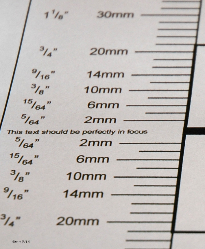

Wibla Skrevet 3. januar 2007 Forfatter Skrevet 3. januar 2007 Her er et fokustestbilde med 18-70mm @ 50mm, F/4.5 ... ser en antydning til frontfokus (2/3 dybdeskarphet foran for fokuspunktet istedet for "normalt" 2/3 bak) 50mm F/1.8D'en har en enda sterkere tendens vid åpen, men er fremdeles "innafor"
