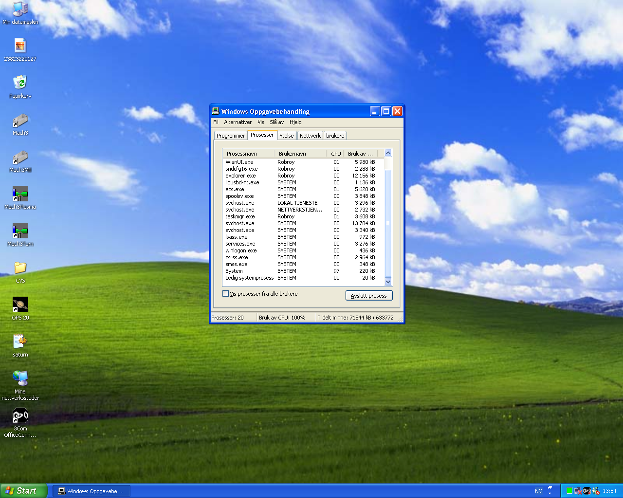

Corydoras Skrevet 30. desember 2006 Forfatter Skrevet 30. desember 2006 (endret) En annen ting som er litt corny er at av og til når jeg mister den trådløse forbindelsen, så kjører maskinen seg opp på 100% CPU bruk på processen SYSTEM, og maskinen blir generellt ustabil og lite brukbar som du kan skjønne. Må boote på nytt for å få alt igang igjen Se screenshot i vedlegg Cory screen.bmp Endret 30. desember 2006 av Corydoras
