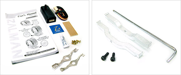

frode20 Skrevet 27. desember 2006 Skrevet 27. desember 2006 (endret) jeg fant ut det du sa i siste post jeg har en stk 4 pins og en 3 pins å velge i mellom. jeg fant det i bios. visste det ikke, der lærte til og med jeg noe nytt. For det andre innholds pakka til ZALMAN CNPS9500 LED er lik socket am2 versjon den jeg bruker så der følger converter og en 4 pins i pakka. et bilde av pakke innholdet er også medfølgende. den hvite kontakten er 4 pins og den gule er 3 pins. 3 pins skal inn i converter. Endret 27. desember 2006 av frode20
