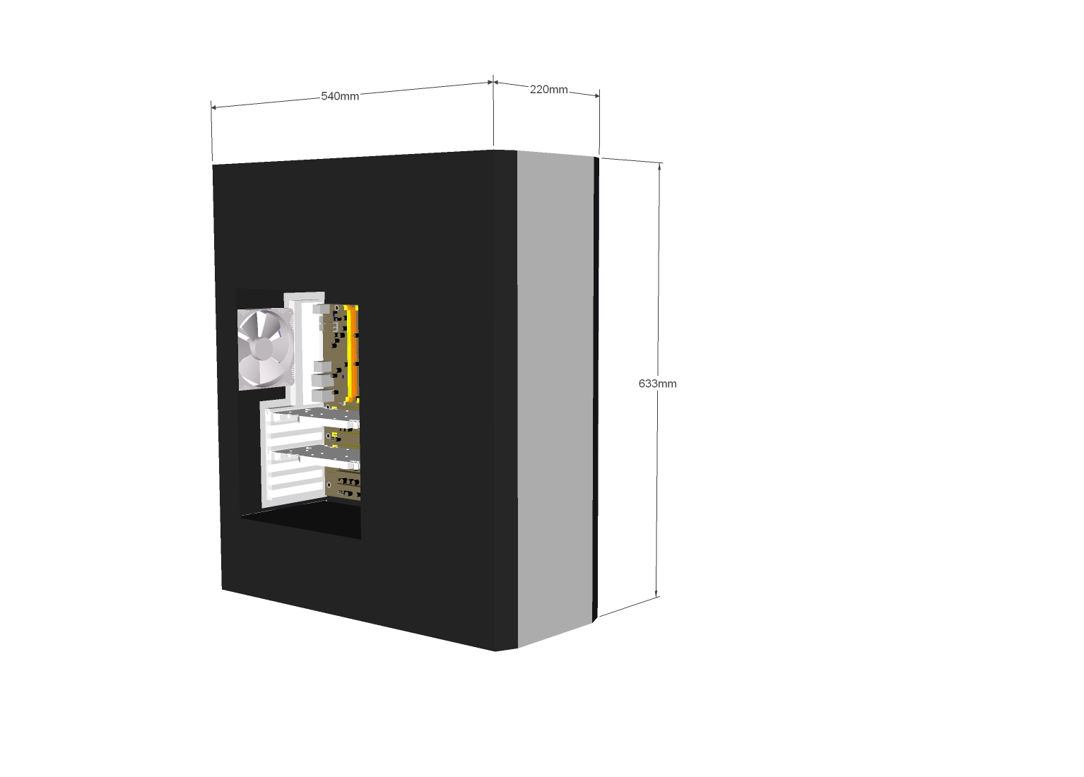

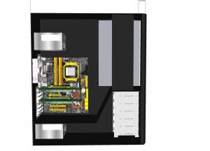

Hagr Skrevet 26. desember 2006 Skrevet 26. desember 2006 Jeg har gått med drømmekabinettet mitt i hodet en stund nå, og fikk lyst til å lage det, så jeg satt meg ned å tegnet det i sketchup. Jeg har planer om et superkabinett uten kompromisser... Skissen jeg har laget har for øvrig plass til bla. 6Harddisker 8 optiske stasjoner el. 2 Powere, trippel radiator osv. Når jeg tegnet brukte jeg den metoden at når jeg ikke fikk plass til en del la jeg på en cm eller 2 til... til slutt endte jeg opp med målene: 63,3x22x54 cm (HxBxD) Legger ved et par bilder, et utenpå og en inni Hva syns dere?? Harald
jonas_blomster Skrevet 26. desember 2006 Skrevet 26. desember 2006 hei ser veldig flott ut! men, du burde feste Harddiskene i vibrasjonsdempede fester, ved å for eks bruke å ringer.
Hagr Skrevet 26. desember 2006 Forfatter Skrevet 26. desember 2006 ja, jeg vet... har jo ikke tegnet det ferdig enda da... Ettersom det er plass til 8 optiske enheter kunne jeg jo egentlig brukt et par av de til harddisk oppheng med O-ringer... og hvis du ser over den øverste psuen så er det nok plass til 2-3 disker der også, kanskje mange fler hvis jeg setter dem vertikalt og plassen under "mellomgulvet " vil nok kanskje helst bli brukt til vannkløling... da kanskje en radiator + tank og pumpe under og resten over skal forresten lage det i alu eller stål, da jeg selv er ganske flink med vinkelsliper * skryte skryte* og kjenner noen som kan knekke for meg
jonas_blomster Skrevet 26. desember 2006 Skrevet 26. desember 2006 ok. blir bra det! syntes da personlig at det er ekstremt kult med aquatube vanntank i toppen, og dette er jo veldig praktisk med tanke på å fylle på vann og sånn. det du også kunne gjort var å ha en tømme mekanisme i bunn? veldig praktisk
Hagr Skrevet 26. desember 2006 Forfatter Skrevet 26. desember 2006 jepp... regner med å lage en tømmesak i bunnen av plexi (har sett noe liknende her på forumet), og jeg tror jeg skal ha aquatube, er ikke helt sikker enda på hvordan jeg skal gjøre det... lurer på om jeg skal gjøre noe med den og fronten, kanskje med et deksel av et slag.. er ikke sikker enda på hvordan det blir. vil ikke ha noe av vannkjølingen i toppen, da jeg er litt skeptisk til å ha en liter vann som flyter rundt mellom dyre deler inni pcen min hehe... har forresten tenkt ut en annen måte å ha harddisker på... lage litt mindre knekk i skilleveggen (tror jeg) og kun ha vannkjøling under der, og heller ha plass til flere optiske enheter/harddiskrammer ovenfor... hva syns dere om ti? eller kanskje tilogmed elleve? tror jeg skal ha en trippel radiator (120x360) helt i bunnen og tanken rett over (i front) har ikke fått tegnet det enda, dam jeg ikke er hjemme.. Harald

Hagr Skrevet 26. desember 2006 Forfatter Skrevet 26. desember 2006 Jeg har tenkt til å skru det sammen... alt, ikke en eneste nagle, er så lei av å borre hver gang jeg skal ha det fra verandre... jeg skal som bildet viser sette opp en stor plate på hver side av 5 1/4 enhetene... også skal jeg borre hull til å feste O-ringer og strips i de samme brønnene så jeg kan velge opptil 10 5 1/4 enheter eller opptil 10 harddisker i de brønnene + evt. noen harddisker over den øverste psuen
