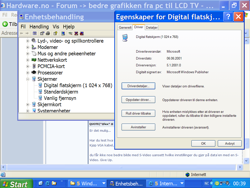

pc'n er også helt ny HP og det jeg kom til å tenke på var evt å oppdatere driveren i pc'n for at LCD tv skal være like lettlest.??

Hvilken TV er det snakk om er nyeste Samsung LCD som 99% støtter riktig oppløsning og 1:1 pixelmapping og være like lettlest som PC-skjermen din.
Er det noen som vet hvordan man innstiller pc'n for å få oppløsning og 1:1 pixelmapping?? kanskje dette løser problemet uten enda mer utstyr??
Hvis jeg tolket deg riktig; Hvordan vet du at denne 99% sikkert støtter 1:1 pixelmapping? At den er ny er ingen garanti.
Du må bruke en oppløsning som matcher den på LCD-panelet. Du som sagt ha en ny kabel, det er ingen vei utenom.
