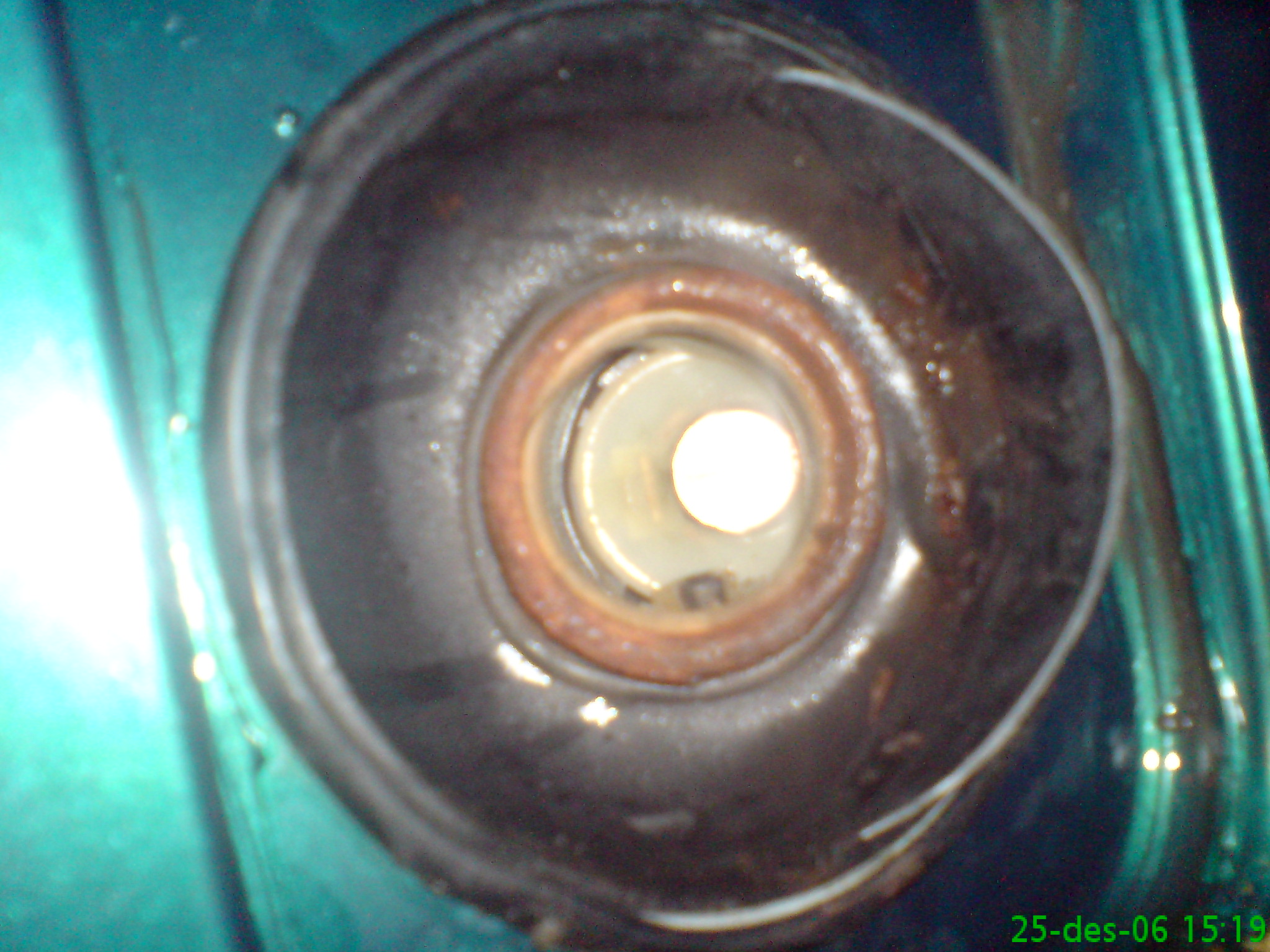

Aykon Skrevet 25. desember 2006 Skrevet 25. desember 2006 (endret) Hei, Bilen det gjelder er en Golf Stasjonsvogn 97 model. Det har begynt og ruste rundt lokket, og har en misstanke om at det kommer inn litt vann i bensintanken. Det er gjengene til bensinlokket som har begynt og ruste. Legge ved et bilde så ser dere hva eg mener. Noen som har fikset dette før ? Edit: Bildet er på hodet. Endret 25. desember 2006 av Aykon
Baardson Skrevet 26. desember 2006 Skrevet 26. desember 2006 Jeg ville ha fått tak i ny stuss fra WW. Det er kun tynn el- galvanisering på denne delen. Ikke noe særlig med rust og rask i bensinen.
Aykon Skrevet 26. desember 2006 Forfatter Skrevet 26. desember 2006 Jeg ville ha fått tak i ny stuss fra WW. Det er kun tynn el- galvanisering på denne delen. Ikke noe særlig med rust og rask i bensinen. 7579308[/snapback] Nei, det er derfor eg vil skifte ut denne delen. Men er usikker om hva delen heter. Vett du om det er en "stor" operasjon ?
Baardson Skrevet 26. desember 2006 Skrevet 26. desember 2006 Jeg ville ha fått tak i ny stuss fra WW. Det er kun tynn el- galvanisering på denne delen. Ikke noe særlig med rust og rask i bensinen. 7579308[/snapback] Nei, det er derfor eg vil skifte ut denne delen. Men er usikker om hva delen heter. Vett du om det er en "stor" operasjon ? 7580634[/snapback] Har personlig skiftet på en gammel golf jeg hadde for noen år tilbake. Husker ikke riktig, men det er vel kun 4 skruer og 1 slangeklemme. Du må vel kanskje ta løs gummiskjermen/skåla ovenfra?
