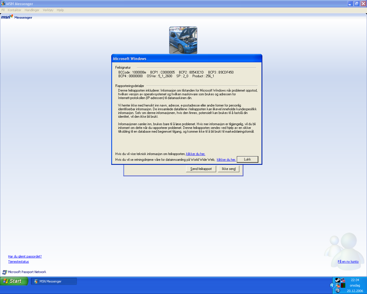

Zypher91 Skrevet 20. desember 2006 Skrevet 20. desember 2006 Hallo pcen min restarter seg selv helt uten videre noen som vet problemet? Hver gang etter dette skjer kommer feilmeldingen på bildet opp.. Har hatt dette problemet veldig lenge, formatering hjelper ikke restart.bmp

Beej80 Skrevet 22. desember 2006 Skrevet 22. desember 2006 Hei... Jeg har et lignende problem. Det jeg kan fortelle deg er at STOP: 0x000008e feilmeldinger kommer er som oftest som følge av et problem med en driver, eller hardware relatert. I den forbindelse, så kunne det ha vært nyttig å fått lest informasjonen i dmp filen som feilmeldingen genererer. En komplett liste over all hardware i maskinen er også nyttig. Videre så anbefaler jeg at du kjører memtest86, og ser om du finner noen feil der. Mvh, Beej80
Zypher91 Skrevet 22. desember 2006 Forfatter Skrevet 22. desember 2006 Hei... Jeg har et lignende problem. Det jeg kan fortelle deg er at STOP: 0x000008e feilmeldinger kommer er som oftest som følge av et problem med en driver, eller hardware relatert. I den forbindelse, så kunne det ha vært nyttig å fått lest informasjonen i dmp filen som feilmeldingen genererer. En komplett liste over all hardware i maskinen er også nyttig. Videre så anbefaler jeg at du kjører memtest86, og ser om du finner noen feil der. Mvh, Beej80 7558083[/snapback] okei har abit ul8, amd 64 3200+ 2.0 ghz, 6600 gt 256 mb agp8x og 1 gb twinmos og kingston ram. Skal jeg innstalere memtest86 og kjøre det?

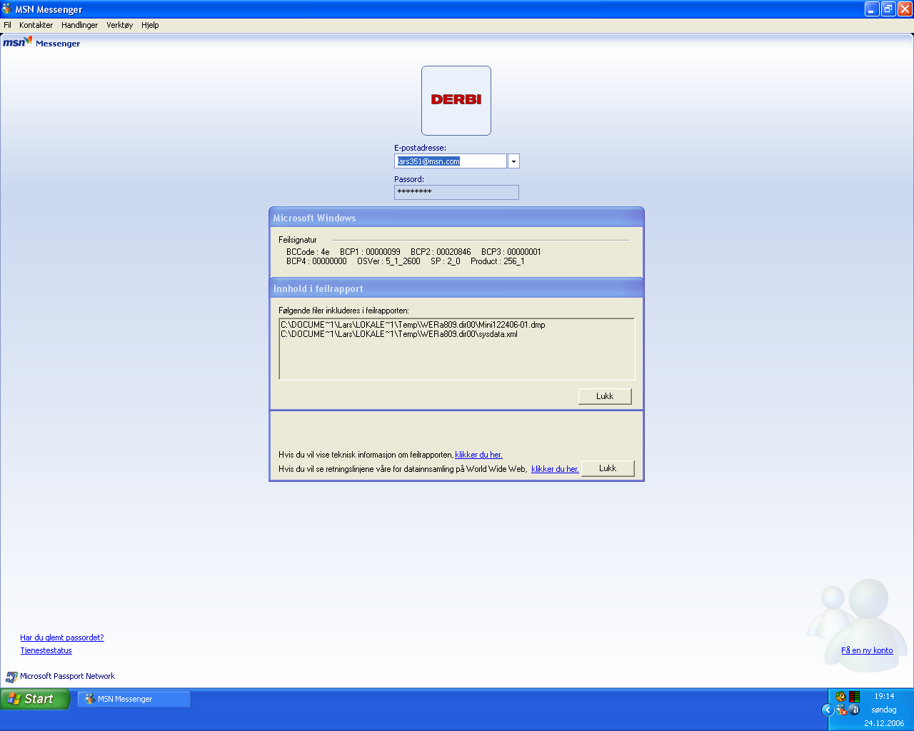

Zypher91 Skrevet 24. desember 2006 Forfatter Skrevet 24. desember 2006 (endret) hjelper dette noe? Når jeg søker etter de filene eller den mappa de ligger i finner jeg ikke no restart2.bmp Endret 24. desember 2006 av Zypher91
Zypher91 Skrevet 26. desember 2006 Forfatter Skrevet 26. desember 2006 hjelper dette noe? Når jeg søker etter de filene eller den mappa de ligger i finner jeg ikke no 7570029[/snapback] det kommer nye filer der for hver gang dette skjer
