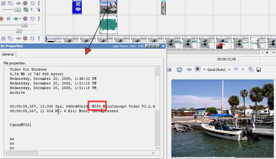

Eg har demoen av Vegas 7 installert, og lasta ned eit klipp i MJPEG frå Steves Digicams. Eg installerte so ein MJPEG-codec frå Mainconcept, og fekk bilete i Vegas. Null problem:

ah.. da så. Trodde ikke vegas kunne legg til nye codec.
Edit: tydeligvis har ikke den andre codecpack ikke funket.
Takker :) Nå funker det.
