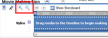

Hadde også vært fint om man kunne legge inn stillbilder til musikk, og selv få velge hvor lenge hvert enkelt bilde skal vises (mulig jeg er dum, men jeg greier ikke mindre enn rett over 1 sek. i movie maker).
Du kan få det ned til to frames, eller 0,08s. Zoom inn, langt inn, so vert det enklare å sjå og få til.

Om du kunne forklart meg hvordan jeg zoomer inn for å få bildene ned ti 2 frames så hadde det vært supert.
