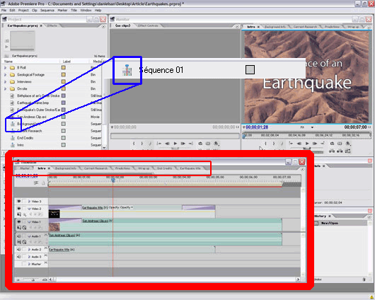

Video/Audio 1, Video/Audio 2 osb. er videospor og lydspor innad i ei tidslinje. Heile prosjektet (slik eg tenkjer på prosjekt iallfall) er ikkje ei tidslinje, då ein kan ha fleire tidslinjer i det same prosjektet.
La med eit bilete. Har ikkje PPro sjølv for tida, so eg måtte låne av bilete eg fann på Google, noko som er grunnen til den litt dårlege kvaliteten.
Om du har PPro 2.0 so var «tidslinjevindauget» eit litt dårleg ord, då alt det som i tidlegare versjonar var separate vindauge heng saman i 2.0. Bruker frå no av område i staden for vindauge. Uansett, eg meiner det området der du har tidslinja di, på biletet (henta frå PPro 1.x) vist ved den store raude ramma. Øvst i dette området ser du at det er fleire faner. Kvar fane er ei eige tidslinje. I Project-vindauget/området oppe til venstre på biletet har eg merka av den typen ikon ei tidslinje vil ha der, og lagt med eit utklipp av eit anna bilete i litt høgare oppløysning, for å vise nærare korleis ikonet ser ut.
Kan prøve å forklare konseptet med eit døme:
Når du oppretter eit heilt nytt prosjekt, anten ved oppstarten av programmet, eller ved å velge New Project frå filmenyen, vil det einaste som ligg i Project-området vere noko som heiter Sequence 1, og ha det ikonet som du ser på biletet eg la med. Ein «sequence» er det same som ei tidslinje.
Vel File --> New --> Sequence (trykk OK om det kjem opp eit vindauge med nokre val) og du vil sjå at det er kome eit nytt element i Project-området som heiter Sequence 2, og ei ny fane i tidslinjeområdet. På den eine fana står det Sequence 1, på den andre Sequence 2, du kan skifte mellom dei ved å trykke på dei. Legg so eit videoklipp på tidslinja som heiter Sequence 1.
So skifter du over til Sequence 2, ved å trykke på den fanen. Dra so Sequence 1 frå Project-området ned til tidslinjeområdet, på same måte som du ville dratt ned eit videoklipp, ei lydfil eller eit bilete. Om du no speler av Sequence 2, vil du sjå det same som om du går til Sequence 1 og speler av det.
Om du so går til Sequence 1, og legg til ein tekst over videoen, vil denne teksten òg verte synleg i Sequence 2. Grunnen er at det som ligg i Sequence 2 er Sequence 1, so endringar ein gjer i Sequence 1 vil verte spegla i Sequence 2.
Uff, eg må finne ein betre måte å forklare slikt på, dette er jo berre rot. Kanskje videoen du finn her viser det på ein betre måte.
Tilbake til din situasjon. Når du importerer ei prosjektfil (File --> Import) vil den kome opp som ei mappe. Inne i den mappa vil det ligge ein slik Sequence. Dobbeltklikk på den, og det opner seg ei fane nede i tidslinjeområdet, der du har alle klippa slik som i det originale prosjektet.
Vart det noko klarare av dette i det heile?
