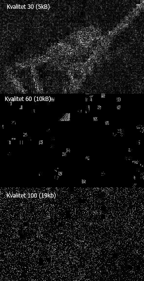

Kristallo Skrevet 20. desember 2006 Skrevet 20. desember 2006 Hvis man lagrer et bilde på nytt med identisk komprimeringsgrad så vil bildet generelt ikke bli dårligere. Ofte vil man få en del små avrundingsfeil, i noen tilfeller vil det rekomprimerte bildet bli 100% identisk med orginalen. Det vil være litt avhengig av nøyaktigheten på JPEG implementasjonen. Selv etter flere hundre rekomprimeringer så vil ikke forskjellen være merkbar. Problemet er at man ofte ikke vet hvilken grad av komprimering som orginalt var brukt. I noen tilfeller er også forskjellige deler av bildet komprimert i forskjellig grad. Man må også tenke på er at hvis man modifiserer hele eller store deler av bildet så lagrer man egentlig ikke bildet på nytt, man lagrer et nytt bilde for første gang og da vil man uunngåelig få tap.
her Skrevet 20. desember 2006 Skrevet 20. desember 2006 Hvis man lagrer et bilde på nytt med identisk komprimeringsgrad så vil bildet generelt ikke bli dårligere. Ofte vil man få en del små avrundingsfeil, i noen tilfeller vil det rekomprimerte bildet bli 100% identisk med orginalen. Det vil være litt avhengig av nøyaktigheten på JPEG implementasjonen. Selv etter flere hundre rekomprimeringer så vil ikke forskjellen være merkbar. Problemet er at man ofte ikke vet hvilken grad av komprimering som orginalt var brukt. I noen tilfeller er også forskjellige deler av bildet komprimert i forskjellig grad. Man må også tenke på er at hvis man modifiserer hele eller store deler av bildet så lagrer man egentlig ikke bildet på nytt, man lagrer et nytt bilde for første gang og da vil man uunngåelig få tap. 7541357[/snapback] Denne skjønte jeg ikke Kristallo; Mener du at en komprimering av jpeg i redigeringsprogram som er mest mulig identisk med komprimering av originalbilde fra kamera gir bedre resultat enn minst mulig komprimering i redigeringsprogram? Her
Kristallo Skrevet 20. desember 2006 Skrevet 20. desember 2006 (endret) Ja, både høyere og lavere komprimeringskvalietet vil gi større tap. Jeg har gjort en test for å vise at maksimal kvalitet gir mye større tap enn å lagre med samme kvalitet som bildet ble lagret med første gangen. Bildet viser forskjellen mellom andre gangs komprimering med forskjellig kvalitet og første gangs komprimering. De delene av bildet som er helt sort er identisk med orginalen. Bildet som er lagret i kvalitet 60 har betydelig færre feil enn bildet som ble lagret i kvalitet 100, samtidig blir filstørrelsen nesten halvert. Endret 20. desember 2006 av Kristallo

Kristallo Skrevet 21. desember 2006 Skrevet 21. desember 2006 Om noen har problemer med å skjønne hva som skjer, åpne ett bilde med Paint, lagre det i jpg format og trykk Lagre to-tre ganger, så ser du det raskt.Det skjer absolutt ingenting med bildet, du kan trykke lagre 1000 ganger uten at det påvirker bildet i betydelig grad. Jeg har testet det (sjekk bildet i posten over) og resultatet er helt i samsvar med hvordan JPEG algoritmen fungerer. Ja, det er mulig å lage en JPEG algoritme som gradvis ødelegger bildet, men jeg har aldri sett noen programmer som faktisk bruker en sånn variant.
