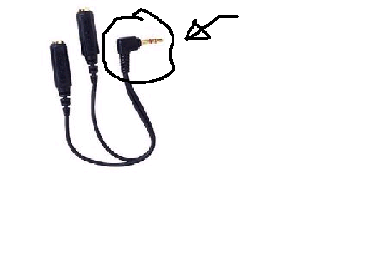

MrBirken Skrevet 12. desember 2006 Skrevet 12. desember 2006 Pc'en min har eit intregert lyd-kort, men etter ommbygging til nytt kabinett så har lyden ikkje funka, på det forige kabinettet var det lyd bak og framme, (det er det på det nye og, men det funker ikkje).. Den ledningen som går frå frammsida på det nye ser sånn ut (sjå bilete)... Korleis kan eg fikse dette? Uten_navn.bmp

MrBirken Skrevet 12. desember 2006 Forfatter Skrevet 12. desember 2006 det er ikkje lyd omså eg kobler ledningen til skjermkortet, og alt er innstallert...
HAG Skrevet 12. desember 2006 Skrevet 12. desember 2006 (endret) Om det "gamle" kabinettet hadde lydkabel til fronthøytaler (og mic) tilkobla hovedkortet må et par pinner på kontakten på hovedkortet få jumperene tilbake. Uten jumpere på utgangen på hovedkortet (når det ikke er kabel til frontuttak) blir det ingen lyd på utgangene bak Kom med data på hovedkortet så kan kanskje noen finne manualen. RED.: Tok for meg manualen på mitt hovedkort (MSI K8N Diamond), connectoren på hovedkortet til "frontspeaker" er merka AUD1 på hovedkortet og har 9 pinner (nest siste i øvre rekka mangler, 10 pin kontakt). I stor skrift under står det at pin 5 & 6 , 9 & 10 skal ha jumper - ellers fungerer ikke kontaktene på bakpanelet! Problemet slik eg ser det er hardware relatert. Endret 12. desember 2006 av HAG
PootieTang Skrevet 12. desember 2006 Skrevet 12. desember 2006 Hvis du ikke har utganger i front, dvs ingenting tilkoblet JAUD på HK må du sette på to jumpere der, det står i HK-manualen bl.a
MrBirken Skrevet 12. desember 2006 Forfatter Skrevet 12. desember 2006 (endret) det er sånne rare koblingar frå frontinngang!!, sjå bilde... Uten_navn.bmp Endret 12. desember 2006 av MrBirken
HAG Skrevet 12. desember 2006 Skrevet 12. desember 2006 Hvordan frontinngangen på det nye kabinettet er spiller ingen rolle, men hvordan såg det ut før? Var det kobla til hovedkortet på "audiokontakt" (10 pinner) og ingen jumpere er satt inn på kontakten på hovedkortet når "ledningen" fra kabinettet blei fjerna ligger problemet der. Den nye kabelen har vel en "ho kontakt" i motsatt ende av kontakten som går inn i kontakten bak på hovedkortet (audio ut)? PootieTang er inne på et viktig punkt, kom med all dataen på hovedkortet (modellnummer) MSI har en god del modeller..
