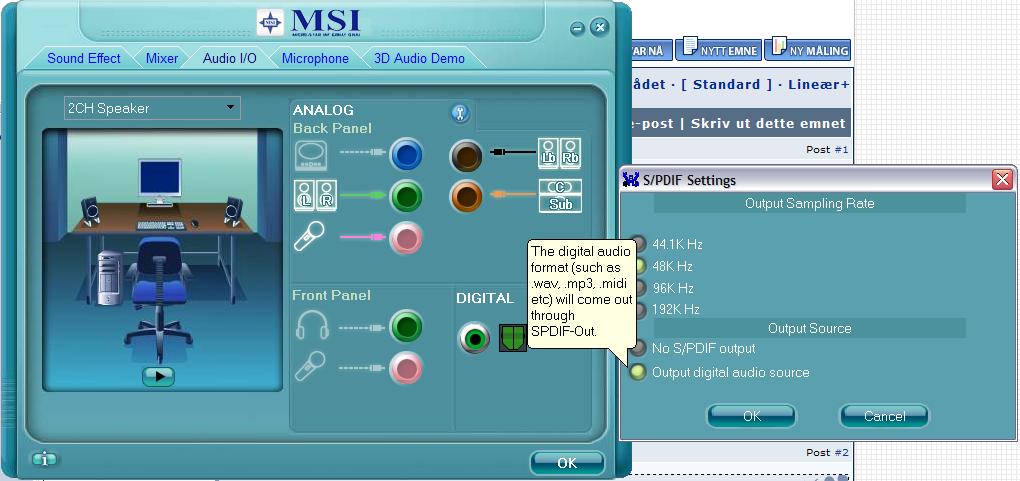

Jigsaw V Skrevet 12. desember 2006 Forfatter Skrevet 12. desember 2006 (endret) Bilde Jeg prøvde og koble til via koaks. Da kom det bare Digital Stereo da også. Hvordan aktivere sorround? Jeg har slått på 6Channel på lydkortet. Men det hjelper fint lite. Tar denne lydtesten, og får ikke lyd på de "bakerste" høyttalerne. Endret 12. desember 2006 av narutofan
marius90 Skrevet 12. desember 2006 Skrevet 12. desember 2006 (endret) prøv og endre output samplingrate til 44,1khz og last ned ac3codec og bruk det filteret. og spill en dvd film, bytter den ikke om til 5,1 da så vet jeg ikke. for det er ikke pc'n som skal danne 5 kanals lyden, spdif utgangen sender ikke 5,1 det er det den eksterne dekoderen som må gjøre, ikke lydkortet, er det som er hele poenget med å koble digitalt. du skal ikke sdtyre med 6channel speaker og alt det der, det er for analogt, på digitalt skal det ikke ha noe å si uansett hva du velger, for lydkortet sender bare lyden videre ubehandlet. Endret 12. desember 2006 av marius90
Jigsaw V Skrevet 12. desember 2006 Forfatter Skrevet 12. desember 2006 Jeg skal nedlaste ac3codec og prøve det. Men jeg tror ikke lyden kommer ubehandlet ut. Fordi når jeg velger bare 2 kanaler. Så hører jeg testlyden som skal være bak meg. Har jeg der på 6channel så hører jeg ikke lyd når jeg tester bakover. Jeg får følelse av at høytalerne er bak meg uansett om jeg bruker Decodern eller vanlig analog ut. Jeg har også vanskeligheter med og velge hva jeg skal nedlaste: http://www.bonweb.com/thesaurus/ac3codec
Jigsaw V Skrevet 12. desember 2006 Forfatter Skrevet 12. desember 2006 (endret) YES:.. YESS YESS. YEAH, YEAH. HO'S THE MAN? HO IS THE MAN? Det virka som bare faen.... Men fikk ikke tak i ac3codec ... Men kanskje bare drite i det da. Jeg spiller av samtidig en DVD med Inter WinDVD. Da går filmlyden ut på koaks/SPDIF, WMP leverer ut på de vanlige desktop høytalerne. Endring av samplingrate gjorde ikke noe. Men codecern vill ikke ha mer enn 48 tusen samplingrates... Skal se om CS:S vill gi meg sorround. Men jeg regner ikke med det- Vill ac3codec gi meg soorund på spill da? Endret 12. desember 2006 av narutofan
