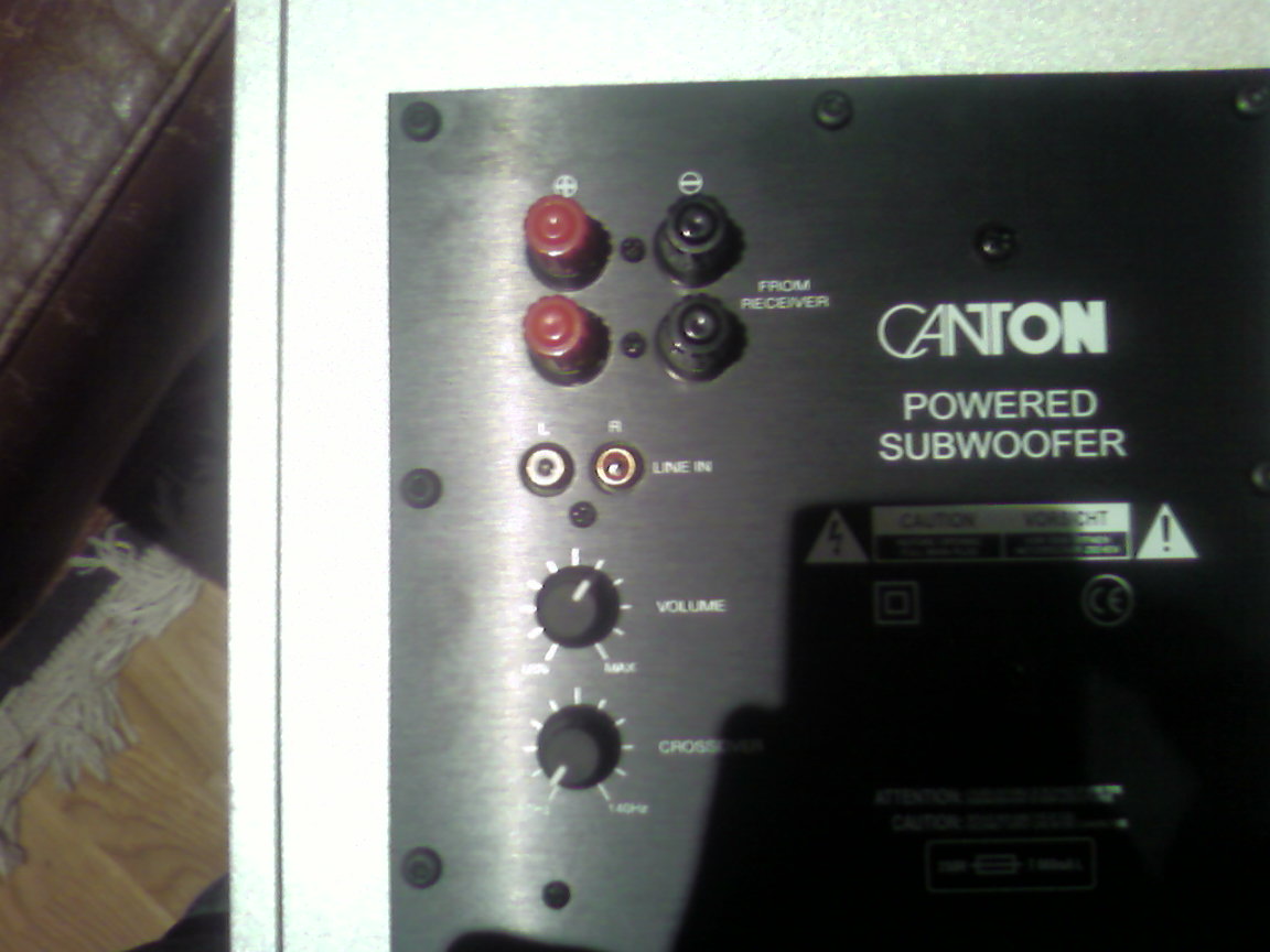

Medisinmannen Skrevet 10. desember 2006 Skrevet 10. desember 2006 Hei. Sliter med å koble på subwooferen på min forsterker. Hvilken kabel trenger jeg? http://vip.pioneer.se/sok_bruksanv/svensk/VSX-505RDS_MK2.pdf (side 10) Se bildet for hvordan det ser ut på baksiden av subwooferen. Takker meget for hjelp!
Trainman Skrevet 10. desember 2006 Skrevet 10. desember 2006 Du skal bruke en vanlig phonokabel fra ""Subwoofer Preout" bak på forsterkeren din. Bruk et Y-ledd inn på suben på "Line in" da lyden fra subwoferutgangen er i mono.
Trainman Skrevet 11. desember 2006 Skrevet 11. desember 2006 It works! Tusen takk 7472214[/snapback] Bare hyggelig. God Jul.
