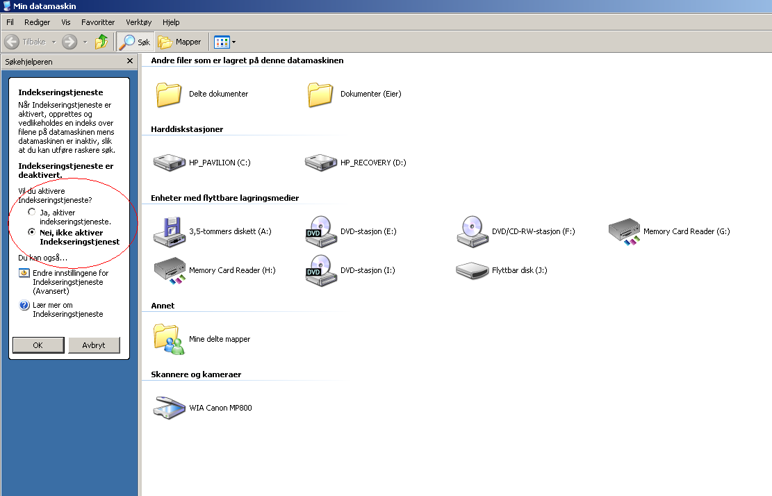

Vet du om du har slått på indeksering i Windows?
Kan du sjekke på følgende måte;
Start Explorer, og trykk på søk.
Velg, "Endre innstillinger" og trykk på "Med indekseringstjeneste".
Står den på, så jobber disken din for å vedlikeholde en database over filene på disken, slik at et eventuelt søk på den vil gå raskere.
Står den derimot ikke på, så... får du si ifra ;)
