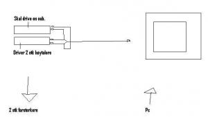

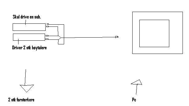

SpecTrum Skrevet 7. desember 2006 Skrevet 7. desember 2006 (endret) Sitter med og to forsterkere, to høytalere og en kraftig sub. Jeg driver nå begge høytalerene med den ene fortserkeren, jeg henter muskikken fra pc'n. med en jack-phono kabel. Men det jeg lurer på om det går an og koble to stk phono til. Inn på den jack-phono kabelen som jeg allerede bruker. Og putte den i den andre forsterkeren for og drive suben. Dette høres sikkert ganske snodig ut, så legger ved et bilde som skal forklare. Men det jeg lurer på er: går dette an? vil forsterkerne trekke for mye strøm ifra pc'n, slik at det er fare for at lydkorte mitt går til F**N. eller går dette ganske bra? takker for alle svar =) Endret 7. desember 2006 av Pe3

SpecTrum Skrevet 7. desember 2006 Forfatter Skrevet 7. desember 2006 jeg har bare vanlig inngang (aux) på min forsterker. men går det ikke og koble slik som vist på tegningen?

SpecTrum Skrevet 9. desember 2006 Forfatter Skrevet 9. desember 2006 Nei jeg har ikke pre-out, vet va det er da ja jeg har en passiv sub, derfor laget jeg bildet, for og vise hvordan jeg hadde tenkt å gjøre dt. jeg har bare det integrerte lydkoret. så det vil ikke funke? hva vil skje vis jeg kobler det slikt?
Skagen Skrevet 9. desember 2006 Skrevet 9. desember 2006 (endret) Jeg er ingen ekspert på elektronikk, men tror spenningen på signalet halveres når det fordeles på et dobbelt sett med innganger, noe som betyr at volumet halveres Jeg er dog ganske sikker på at det er vanlig spenningsmodulasjon vanlige signalkabler benytter. Men du skal ikke klare å ødelegge lydkortet ved å bruke en Y-splitter på signalkablen for å koble til begge forsterkerne. Endret 9. desember 2006 av skag1
