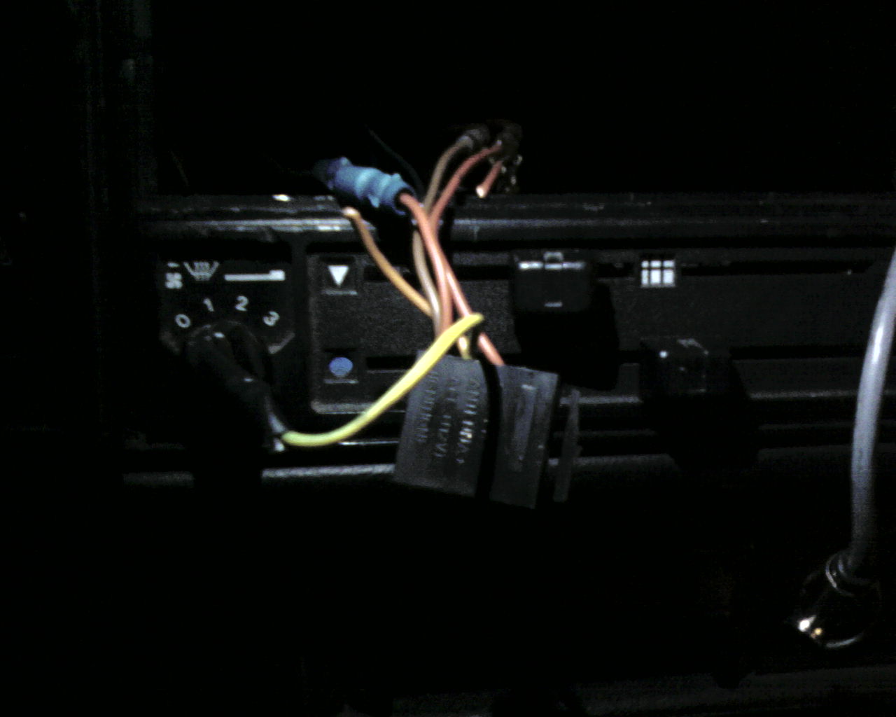

Har kjøpt meg en ny, gammel bil:) en Golf GTI, cab 89 mod
Nå skal jeg montere anlegg i denne og jeg er helt blank på området!!
All hjelp som kan fås er nødvendig vil jeg tro:)
Dette skal monteres:
Stereo; Sony CDX-F7500
Bakhøytalere: JBL 6x9
Frontsett: Infinity Kappa® 52.7i
Sub: 12 "
Forsterker: Infinity 4 kanals 4x200
Det er iso kontakt, men noen av ledningene er kuttet av og jeg vet ikke hva fargene betyr... har også kjøpt meg en iso kontakt, men den passet ikke:(
Noen som hjelpe meg?
Hva skal jeg begynne med?
Trenger jeg noe mer?
All hjelp vil bli meget god motatt:)

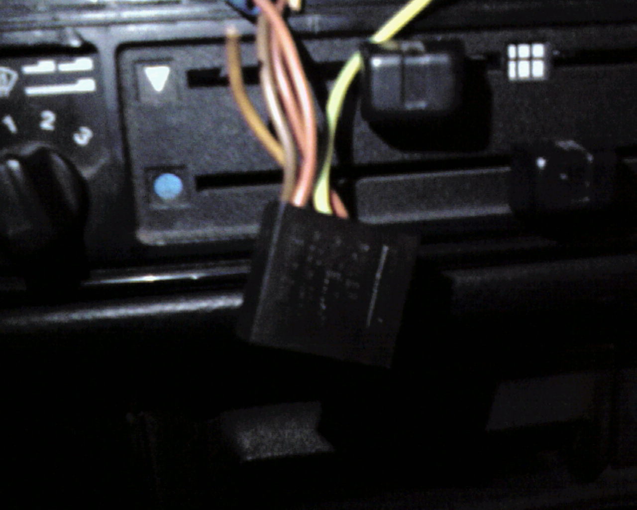

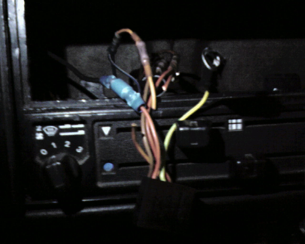

Mener Golf normalt skal ha ISO kontakt, Er det bare kabelsalat bak radioen eller er det en kontakt der? mulighet for å ta bilde av det?
7432095[/snapback]
Okay.. er ingen ISO kontakt nei, bare en haug m ledninger.. skjønner ikke bæra av d... skal prøve å ta et bilde jeg:)
