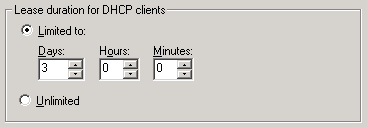

facas.org Skrevet 5. desember 2006 Skrevet 5. desember 2006 (endret) DHCP Lease... Kan settes til hva man vil. Tror 8 dager er standard på windows DHCP server dhcp.bmp Endret 5. desember 2006 av facas.org
