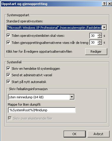

Hei! Vet ikke om dette er riktig forum men... Vel til saken: Pcen min har en rar oppstart, 5 sec etter jeg har trykket på start, kommer en screen opp som sier noe med "Windows XP Home Edition Boot screen" og "Windows home edition" også "Gjennoppretnings start" eller noe, så nederst "trykk F8 for feilsøkning" eller noe :S Det kommer vær gang etter jeg slår på maskinenen, det kommer slik 30sec innen jeg må velge dem så tar bare Windows XP Home Edition :S kan jeg få fjernet dette? Takker så 1000 mye for hjelp!

Du har mest trolig recovery consolen installert. Når Windows' bootmanager oppdager at du har flere enn 1 start-muligheter viser den denne meny'en. Som standard viser den den i 30 sekunder og velger automatisk en av de om du ikke velger noe innen timeouten.
Du bør ha denne meny'en for å ha tilgang til recovery consolet. Men det du kan gjøre er å korte ned timeout til f.eks. 2-3 sekunder. Slik gjør du det: (har engelsk OS, prøver med norske navn likevel)
Egenskaper på Min Datamaskin
Velg tab'en Avansert
Trykk på Egenskaper innenfor Oppstart og gjennoppretting-rammen.
Her har du 2 valg for timeout og hva som skal velges som default.
Sett f.eks. til 3 sek på Vis liste med operativsystemer og
30 sek på Vis gjennopprettingsliste.
