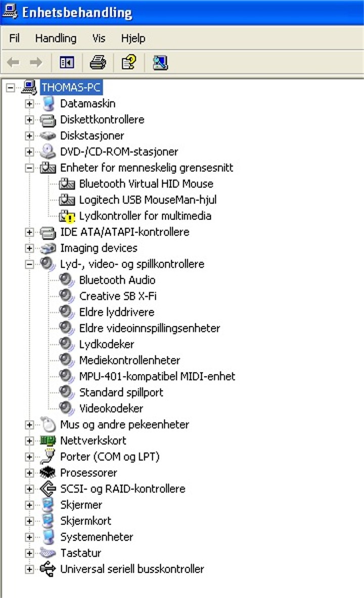

Jeg har instalert med CD som fulgte med. Men hver gang jeg starter PC kommer veiviser fo instalasjon av ny maskinvare opp. På enhetsbehandliga er X-fi instalert, men PC vil ha "lydkontroller for multimedia" Dette finner jeg ikke på CDèn.

forsten "lydkontroller for multimedia" meiner jeg er lydkortet... eller iallefall driveren ( chipen på kortet ) du kan prøve å innstalere med veiviser for ny maskinvare eller setup fra cd vet ikke vilken du har gjort nå men prøv den du ikke har gjort

Om "lydkontroller for multimedia" er selve lydkortet vet jeg ikke noe om, men det er lyd og X-fi er installert.Fått masse Creative-programmer på startmenyen. Jeg har også avinstalert og instalert via veiviser og cd flere ganger nå, uten at det hjelper.

Ikke bruk driveren som fulgte med lydkortet,last ned nyeste driver herfra og bruk den.
Hvis ikke det hjelper,så prøv å sett lydkortet i et annet pci-spor.
Jeg har Nforce chipsett og X-Fi selv. Slet også med litt problemer i begynnelsen,men det løste seg med ny driver og bytte til et annet pci-spor.
